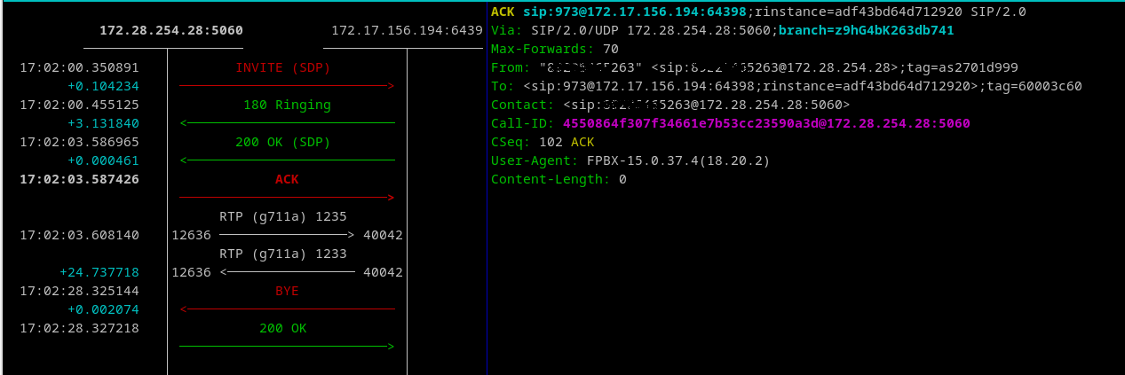

Я бы для начала проверил, с чьей стороны идет разрыв (то есть, от кого приходит BYE и что написано внутри). С помощью sngrep.

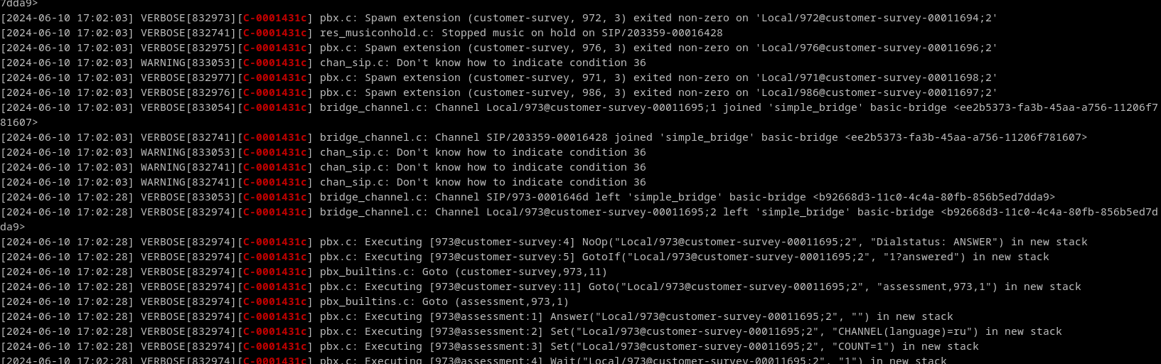

ded писал(а):Думаю, что причина разрыва в chan_sip.c: Don't know how to indicate condition 36
Тоже грешу на это.
Судя по таймштампу это или момент 200 OK или ACK или CANCEL остальным операторам очереди - там стратегия ringall.
