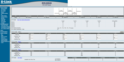

Я в свое время намучался с этим шлюзом. Замечательно работает на голом астериске, если не считать небольшого эха.
sip.conf
[dlink_fxo] ; D-Link DVG-6004S
deny          = 0.0.0.0/0.0.0.0
permit        = 192.168.0.254/32
secret        = SECRET
host          = 192.168.0.254
context       = from_dlink
type          = peer
insecure      = invite
qualify       = yes
dtmfmode      = rfc2833
disallow      = all
allow         = alaw
;allow        = ulaw
canreinvite   = no
directmedia   = no
nat           = no
call-limit    = 4
[fxo_1](dlink_fxo) ; Внутренний 101
[fxo_2](dlink_fxo) ; Внутренний 102
[fxo_3](dlink_fxo) ; Внутренний 103
[fxo_4](dlink_fxo) ; Внутренний 104
extensions.conf
[from_dlink]          ; Входящий звонок с VOIP Шлюза
exten = 101,1,NoOp()     ; D-LINK DVG-6004S FXO_1 Очередь
same  = n,Macro(support-queue)
same  = n,Hangup()
exten = 102,1,NoOp()     ; D-LINK DVG-6004S FXO_2 Очередь
same  = n,Hangup()
exten = 103,1,NoOp()     ; D-LINK DVG-6004S FXO_3 - Вызываем двух сотрудников
same  = n,Dial(SIP/0057&SIP/0058,120,tr)
same  = n,Hangup()
exten = 104,1,NoOp()     ; D-LINK DVG-6004S FXO_4 - Вызываем сотрудника по двум каналам сразу
same  = n,Dial(SIP/0055&IAX/0055,,tr)
same  = n,Hangup()
[from_phones]
include = to_dlink ; Звонок на TDA200 через VOIP шлюз D-Link DVG-6004S
[to_dlink] ; Звонок на внутреннюю АТС, любой трехзначный номер
exten = _[1-26]XX,1,NoOp()
same  = n,Dial(SIP/dlink_fxo/${EXTEN},120,Ttr)
same  = n,Playtones(busy)
same  = n,Wait(5)
same  = n,Hangup()
Для того чтобы D-Link понял что трубку положили нужно его научить распознавать сигнал отбоя. Я скачивал audacity и выставлял тайминги в соотвествии с записанными тонами TDA200(Может их можно где поменять как в indications.conf)
CPT для того чтобы D-Link клал трубку
