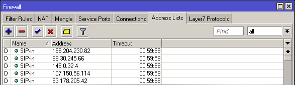

Zavr2008 писал(а):Upd: Еще я у себя на Микротике зарядил L7 фильтр на неудачников, ломящихся по SIP со своими REGISTER и INVITE в поисках наживы.
Присоединюсь к просьбе.
/ip firewall export compact
Сорри, только сейчас увидел(
/ip firewall layer7-protocol
add comment="SIP incoming invites" name=sip-register regexp="^(invite|register) sip[x09-x0d -~]*sip/[0-2].[0-9]"
/ip firewall mangle
add action=add-src-to-address-list address-list=SIP-in address-list-timeout=15m chain=prerouting dst-port=5060 in-interface=ether1-gateway layer7-protocol=sip-register limit=10,5 protocol=udp
/ip firewall filter
add action=drop chain=forward dst-port=5060 protocol=udp src-address-list=SIP-in
Re: SIP атака на * за натом ?
Крррррасота!!! :-)
Сижу, любуюсь, за час уже наловилось рыбки.
Только тайм-аут увеличил с 15 минут до одного часа.
Большое спасибо, применю на всех подшефных инсталляциях.
