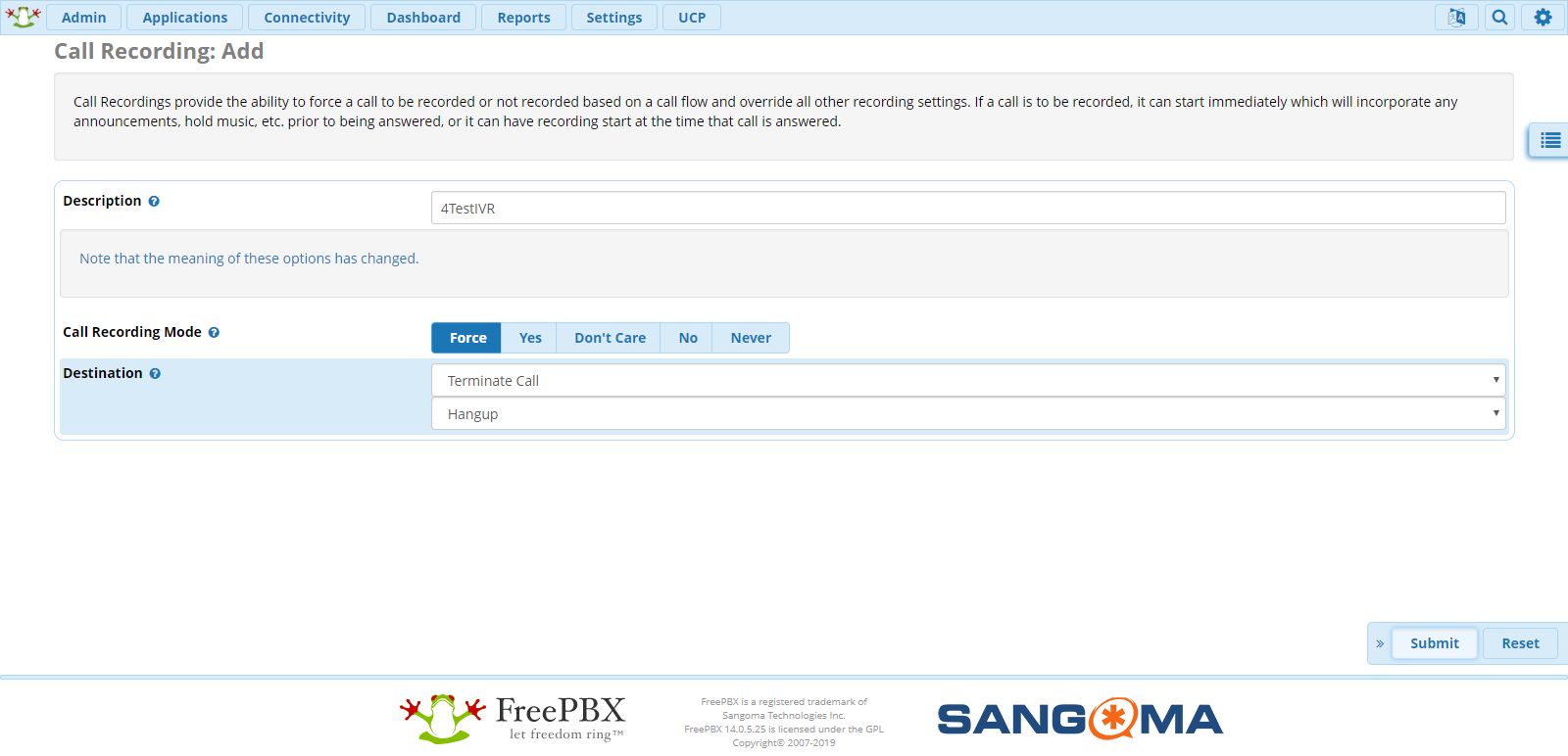

Не могу добавить ни единой сущности(записи) в Application -> Call Recording. При нажатии кнопки 'Submit' - ничего не происходит. Пробовал менять язык, как описано здесь: https://forum.asterisk.ru/viewtopic.php?f=19&t=11364 - не помогло. Выглядит оно как-то так:

Re: FreePBX 14.0.5.25 и Application -> Call Recording
fwconsole chown
fwconsole restart

Решение с Call Recording нашлось на зарубежном форуме
Может кому-то будет полезно:
fwconsole ma --edge upgrade callrecording
