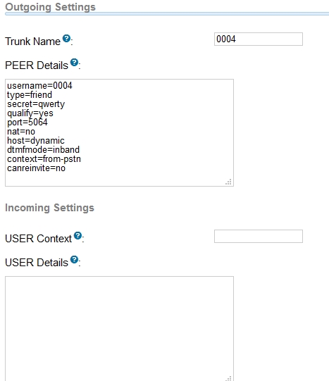

ОМГ. Регистрацию отправляет шлюз на АТС - для этого и указывается host=dynamic.
Вот пример рабочих настроек транка (правда GSM-шлюза, но разница невелика).
Рабочие настройки транка
