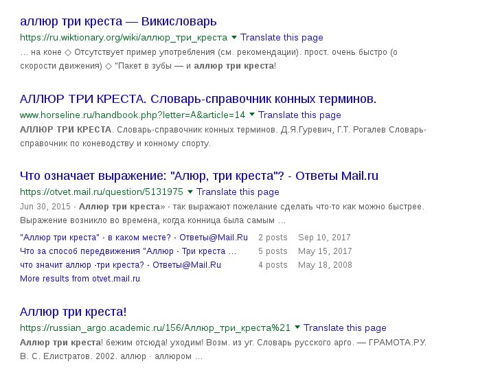

Re: avaya 9620c acquiring service
Аллюр - три креста!
