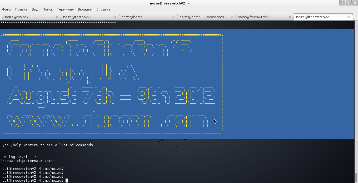

Я извиняюсь, может вопрос и ламерский. Но как можно убрать из консоли это безобразие? Версия 1.2.1

если обновиться будет

соответственно вшито в код fs_cli
мне лично не мешает
даже удобно в листинге сразу находятся места открытия cli

до этого стояла версия 1.3 из svn, думал, что только там такое вылазит
