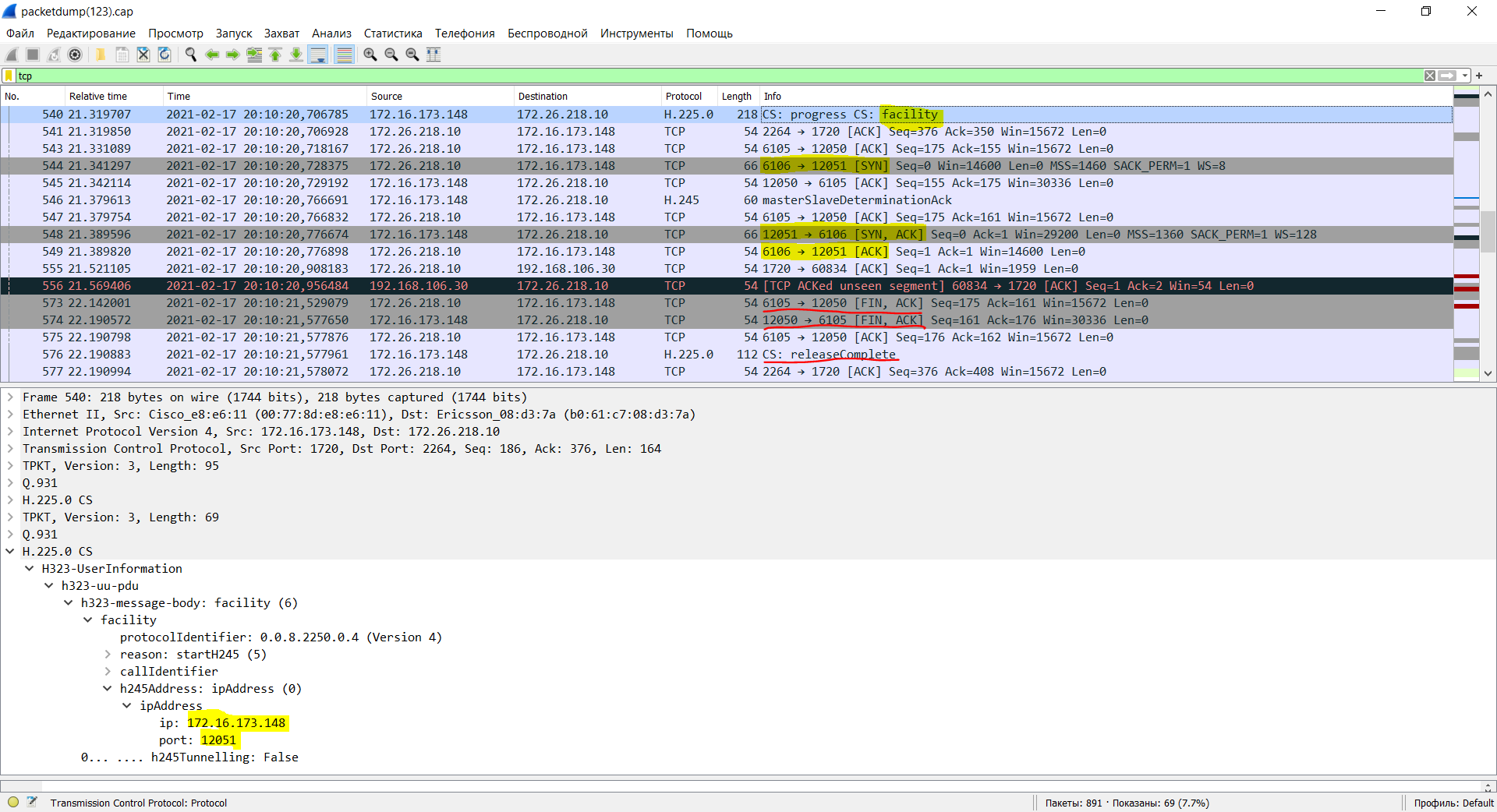

После открытия канала H.245 происходит следующее:
1) chan_ooh323, не проверяя наличие уже открытого канала H.245, передает в сторону PBX еще один запрос на открытие канала H.245; это сообщение Facility, содержащее h245Address и reason=startH245 (на картинке выделено желтым);
2) PBX зачем-то пытается открыть второй канал H.245 (на картинке также выделено желтым)
3) после открытия TCP-соединения для второго канала PBX закрывает первый канал H.245 достаточно грубым способом - путем закрытия TCP-соединения (на картинке подчеркнуто красным);
4) chan_ooh323 завершает вызов с ошибкой после закрытия PBX первого канала H.245; сообщение releasComplete (на картинке тоже подчеркнуто красным).
Попробуйте наложить patch ooq931.c.patch и проблема, скорее всего, решится.
