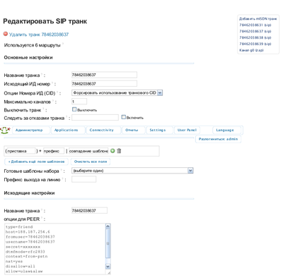

Ткните пожалуйста пальцем. Скрин во вложении.

Там уже стоит правильно - Исходящий номер Caller ID 78462038638
и форсировать исходящий номер. А вот зачем Вы поставили ограничение на каналы - максимально = 1?
Вот что происходит: прибегает извне звонок, занимает один канал, ему указано перенаправиться наружу - тыц! Ограничение, отбой.
Зря: название транка 78462038638. Лучше бы Er-telecom, а то совершенная путанница получается.

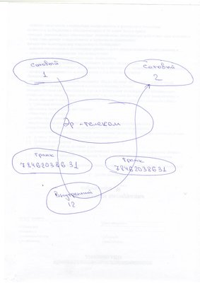

Это было указано для того что бы нормально шел перебор транков в исходящей маршрутизации. Т.к. если там ничего не указано то asterisk думает что линия многоканальная, хотя это не так и другого звонившего посылает уже на занятый транк, а не пытается переключить на следующий в приоритете. И я звоню с одного транка принимаю на другой и отсылаю звонок через третий. Звонок по ходу движения не проходит по одному и тому же пути. В качестве экспиримента попробовал поставить 2 за место 1. Ситуация та же...

Немного изменил схему т.к. заметил что при переадресации в качестве исходящего asterisk пытается звонить по исходящей маршрутизации изначально звонившего номера. Изменил схему проверки. Выглядит она так
. Ситуация так же...
У меня складывается впечатление что asterisk пытается выпустить звонок через тот же транк с которого и пришел, а не с того который указан в исходящей маршрутизации на 12 номере. Как вы думаете?
