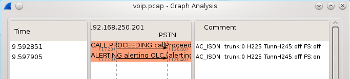

Сформировал файл. Бился этот период по решению. без успешно. По sipgw настраиваю. с панасоника можно звонить но все дет через одн номер Asteriska. Пр настройке чеерез h323 не как не идет. Только с As на панасоник
https://disk.yandex.kz/d/107baZHfytpPlw

Смотрите, в CS (Call setup) от номера 5910 набирается номер 151 , H225 параметры Н245 tunneling - off, Fast start - off
Call proceeding - то же, а на Allerting - Н245 tunneling - off, а Fast start - on.
1) Надо бы с обоих сторон симметрично;
2) И лучше бы Н245 tunneling - on, а Fast start - on.
