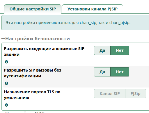

Имей ввиду - при Anonymous может быть засада с настройкой SIP.
Снимок экрана от 2021-10-13 11-45-29.png (42.99 КБ) 7609 просмотров

Если я правильно понял, надпись "Anonimys" будет передаваться вместо Caller ID, если на линии, на которую идет вызов нет услуги определения номера звонящего.
Опять же, есть возможность опытным путем узнать, здесь отпишусь по результатам.
