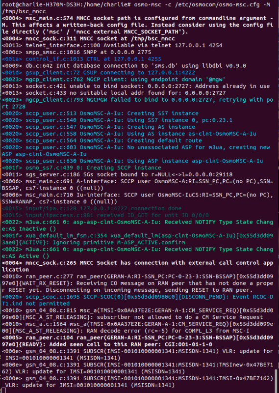

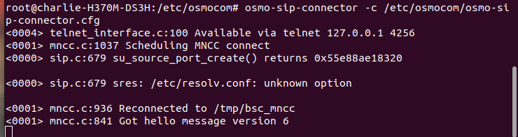

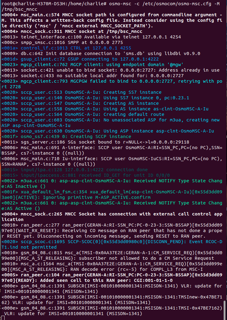

Всем привет!
Мне удалось завести osmo-sip-connector, чтобы он не отлетал, теперь сокет не слетает.
Однако в osmo-msc возникают ошибки при попытке звонка в частности: subscriber not allowed to do a CM Service Request
Полный лог на картинке.

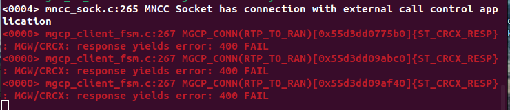

При следующих попытках звонков, возникает такая ошибка в osmo-msc:
<0000> mgcp_client_fsm.c:267 MGCP_CONN(RTP_TO_RAN)[0x55d3dd0775b0]{ST_CRCX_RESP}: MGW/CRCX: response yields error: 400 FAIL
И так при каждом звонке до бесконечности.
При этом в логах osmo-sip-connector печатается следующая ошибка:
<0001> mncc.c:75 Wanted response(MNCC_RTP_CREATE) but got(MNCC_REL_CNF) for leg(2147483649)
Свой телефон я зарегистрировал через osmo-hlr, телефон к сети подключается без проблем.
Не могу приодолеть эту проблему со звонками, буду благодарен за помощь!

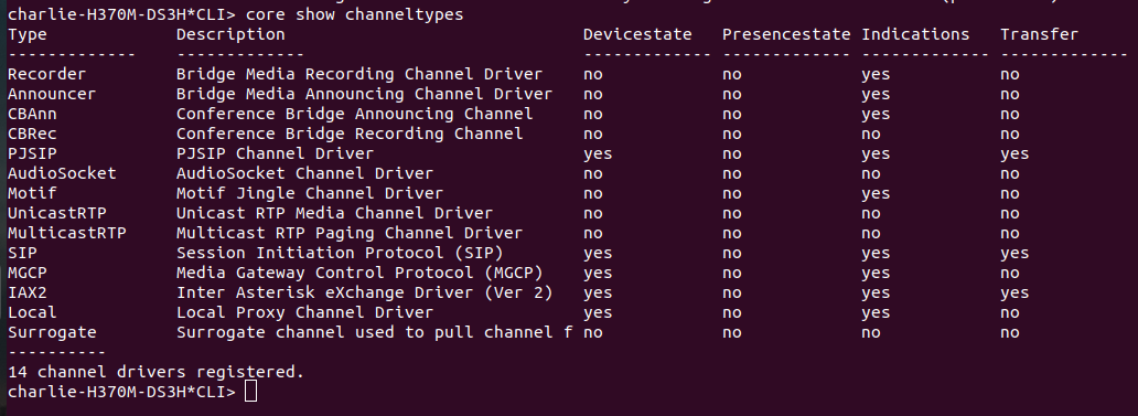

1) Изображения не видны, публикуйте сторонние картинки либо их загрузкой (добавитть вложение), если маленькие, либо обрамлять URL картинки тегом
[Img]https://t3.ftcdn.net/jpg/05/24/56/98/240_F_524569856_DfHyPWSKWVgyEGzHTqBhxRlkxM5gtosr.jpg[/Img]
2) Судя по сообщениям MGCP_CONN, в osmo коннекторе задействован Cisco протокол MGCP (Media gateway control protocol), возможно он просит использование канала chan_mgcp
Проверьте его наличие в Астериске?
CLI> core show channeltypes

Прикрепил картинки.
Лог после звонков
Лог после звонков
Screenshot from 2022-11-24 11-22-34.png (41.68 КБ) 3263 просмотра
Лог в osmo-sip-connector
Screenshot from 2022-11-24 11-18-46.png (39.42 КБ) 3263 просмотра
Лог в osmo-msc
Лог в osmo-msc

ded писал(а): CLI> core show channeltypes
Вывод для команды: core show channeltypes
