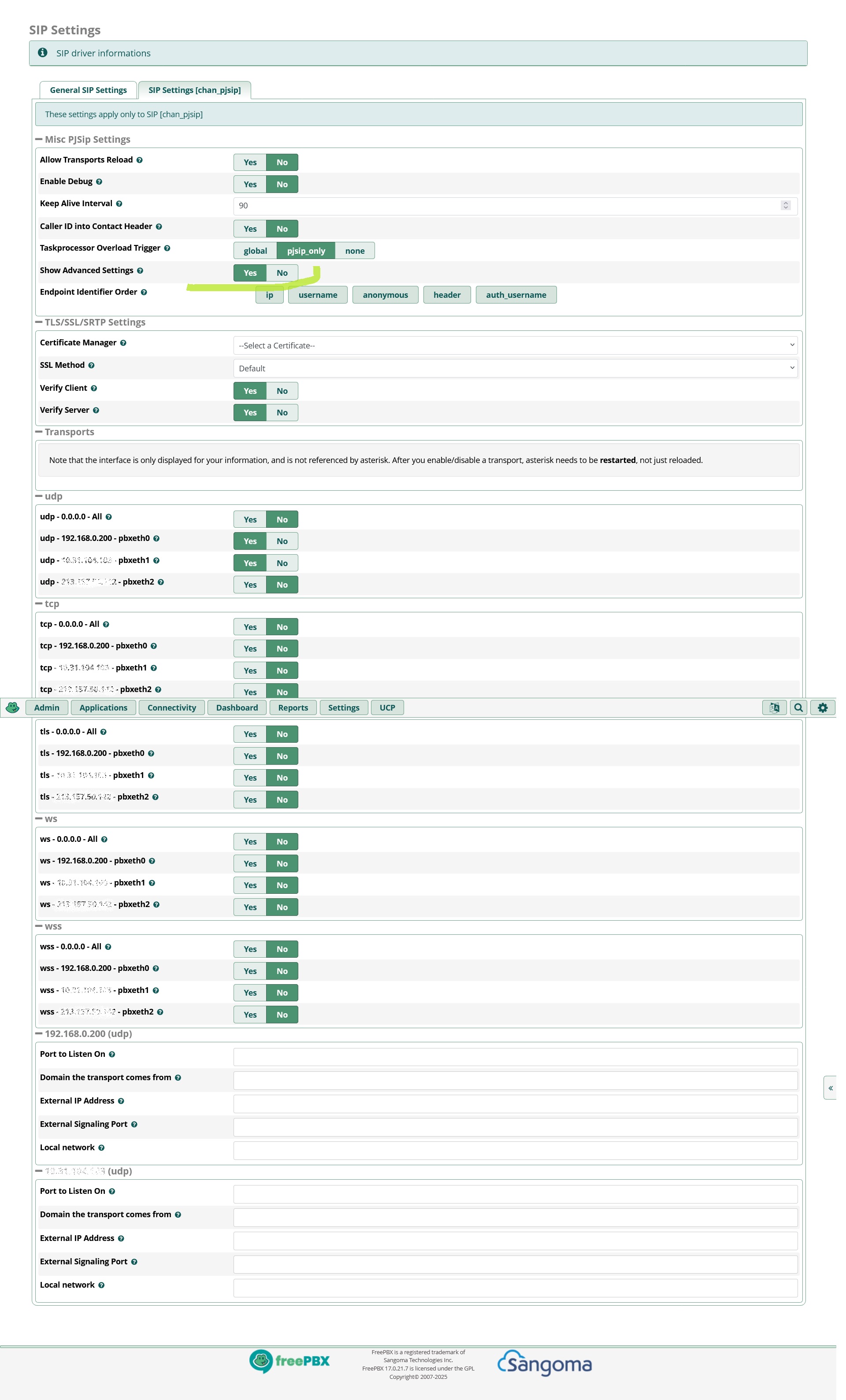

Для истории, а то много где наталкивался, что тема открыта и заключения нету.
На вкладке SIP Settings [chan_pjsip] есть заветный параметр Show Advanced Settings - он в положении NO.
После переключения на YES открываются дополнительные поля.
Смотрите скриншоты. Там ниже еще нужно прописать порты для каждого транспорта.
Причем при включении дополнительно транспорта, транспорт [udp - 0.0.0.0 - All ] автоматически выключается.

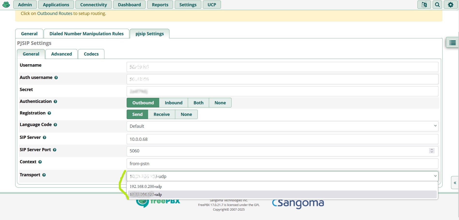

После этого в настройках транка появляется нужный транспорт.

забыл

Если была бы возможность использовать один транспорт и в роутере маршрутизировать это все на три канала, я бы этой возможностью непременно воспользовался.
Три канала уже после роутеров.
Вопрос был как собрать это все в станции.
