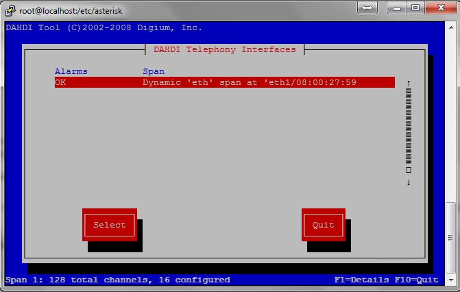

ded писал(а): Проверять dahdi_tools
Скрин во вложении
