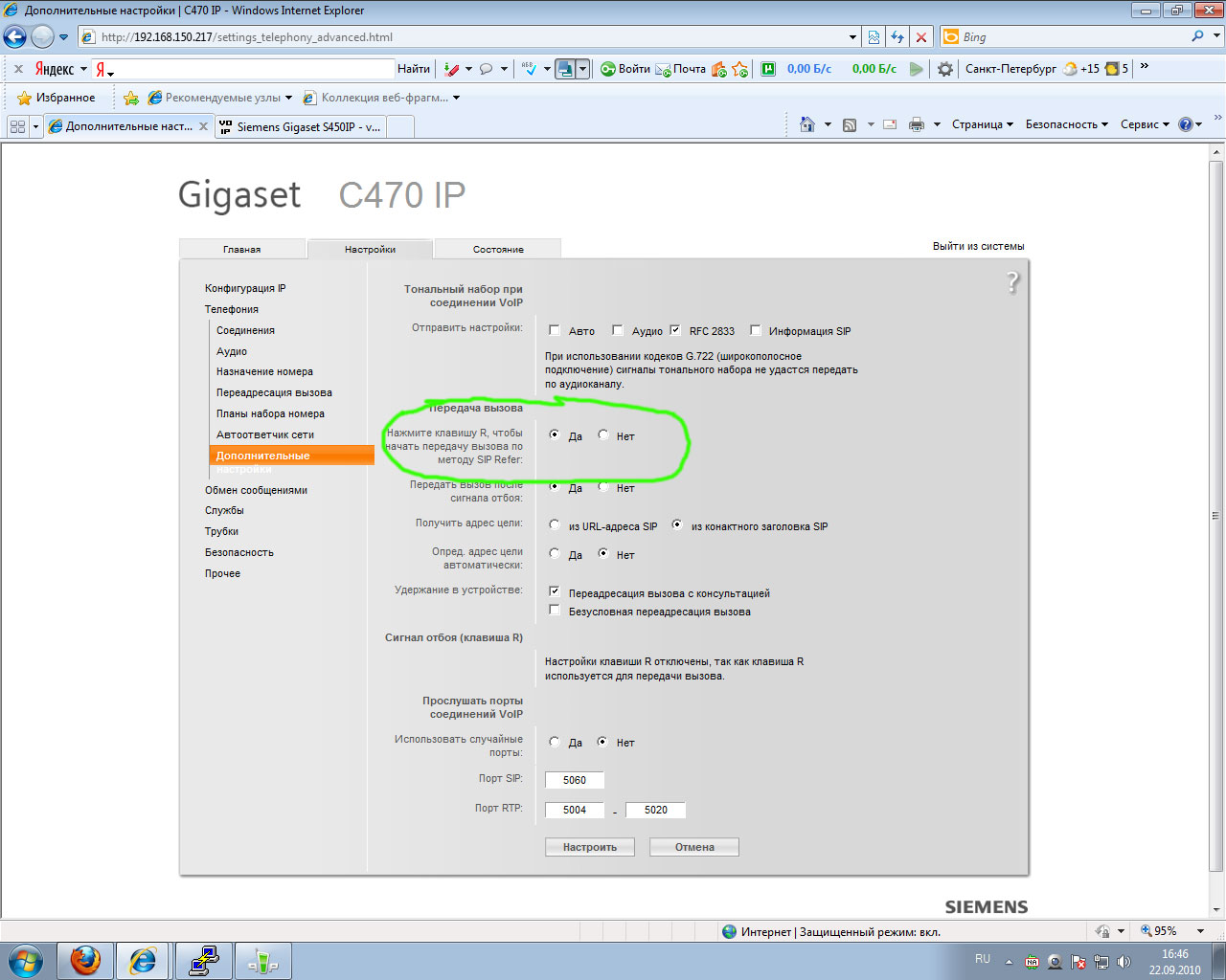

при нажатии на R
[Sep 22 14:21:14] WARNING[2024]: chan_sip.c:6620 sip_indicate: Don't know how to indicate condition 9

Думаю нет, потому что по очевидной третьей сверху ссылке - ответ:
14/09/2007 - Firmware: 020810000000 / 041.00 EPROM: 103 (alias v81)
* Fixed CLI length issue, now truncates instead of displaying 'Unknown'
* R-button now works in SIP mode (You need to enable this in advanced settings, Telephony / Advanced Settings page to includes Hook-Flash call transfer). See also this thread on call transfer. User report: When pressed Asterisk 1.4.13 reports this error and nothing happens: "WARNING[905]: chan_sip.c:2773 sip_indicate: Don't know how to indicate condition 9"
http://www.voip-info.org/wiki/view/Siem ... set+S450IP

да нет, видел....
не помню какая прошивка была, но на ней не работало, после этого обновился
Версия микропрограммы: 022230000000 / 053.00
Версия EEPROM: 183

Уважаемый ded!
я конечно понимаю, что Вы хотите меня на путь истинный наставить, так сказать чтоб включил моСк.... ну я вроде уже все сделал, что пишут.. не понимаю.. ну не работает R как должна :cry:

1. Ну продебажьте SIP пакет INVITE от него. Нет SIP пакета INVITE? Тогда и телефона на столе тоже не.
Изучаем приложение sdp в нём.
2. Подбираем для этого пира параметр dtmfmode вместо rfc2833
сначала auto, потом info, потом inband.
