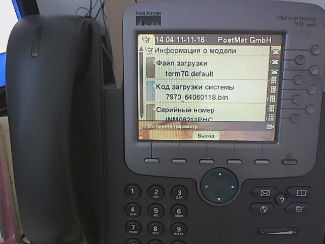

Вы спрашиваете совета для чего? Чтобы поделиться что-где вычитано? Вот снимок моего 7970, зарегистрированного на 3-х разных станциях. Три телефончик справа экрана - линии на Астерисках, квадратики - Speed dial BLF
USECALLMANAGER вообще не должен нигде фигурировать для такого варианта в XML конфиге.
Делайте downgrade прошивки.
