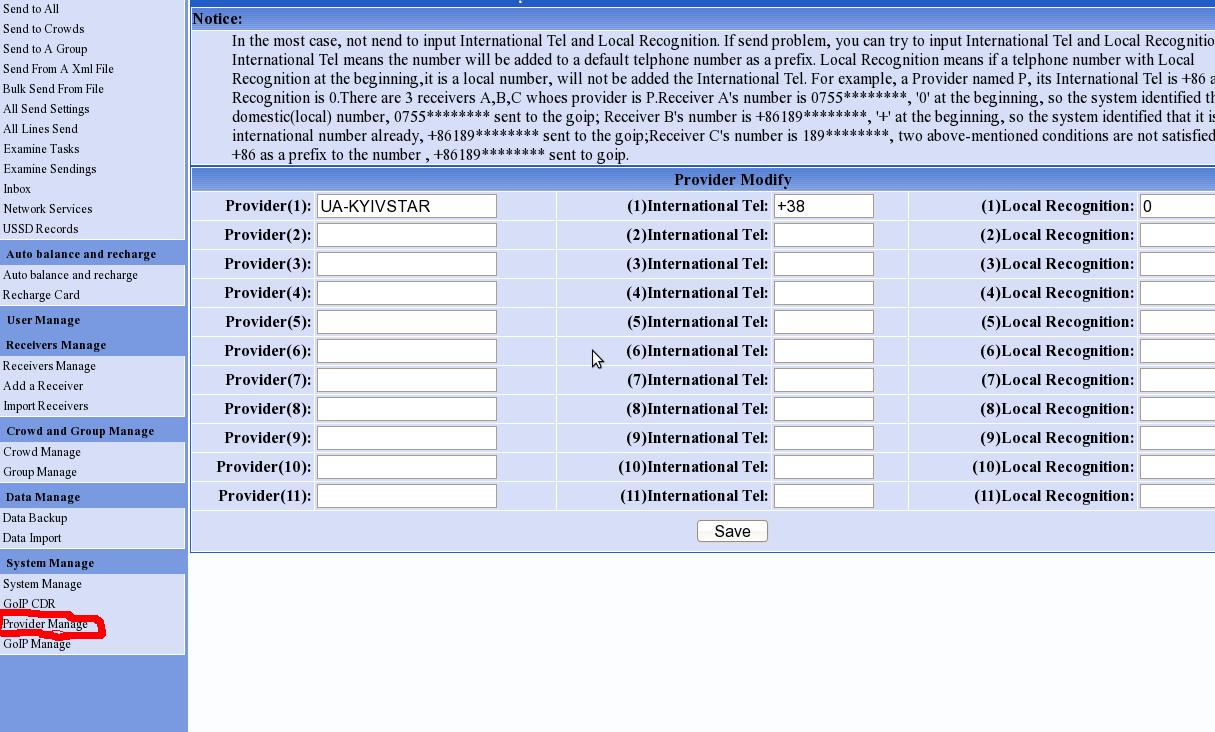

careless писал(а):У меня SMS Server стоит на Centos 5.7 с установленными туда же php, mysql, apsche
Захожу с винды на него через IE - все прекрасно работает
Тоже Centos 5.7 с php, mysql, apsche, железка - GOIP1. с поддержкой SIM Bank.

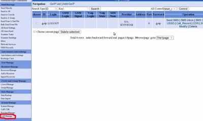

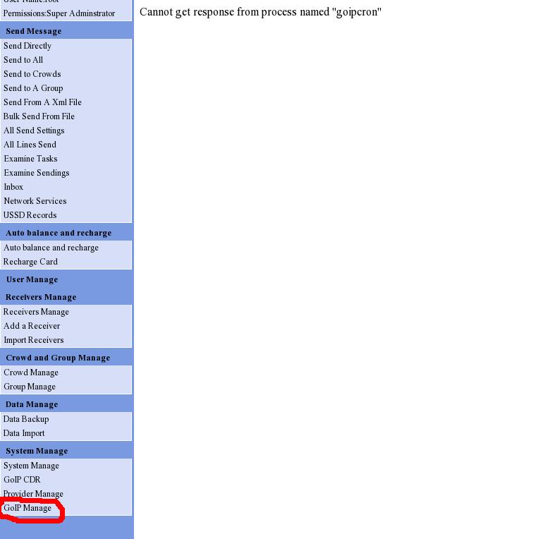

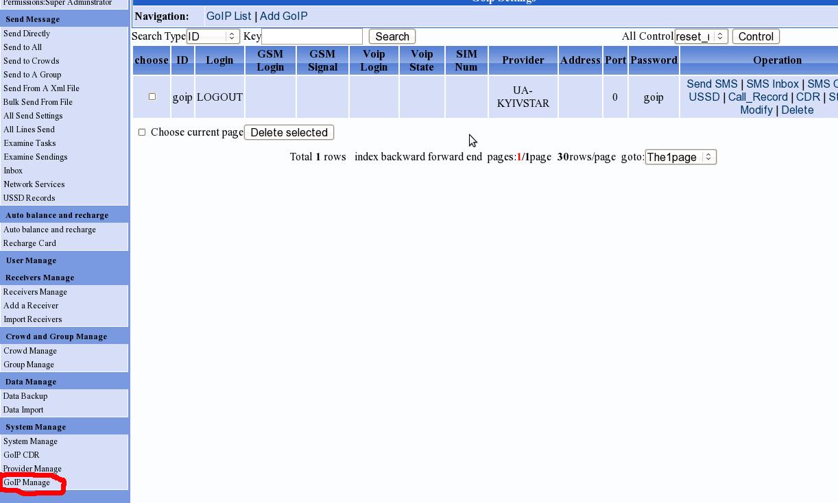

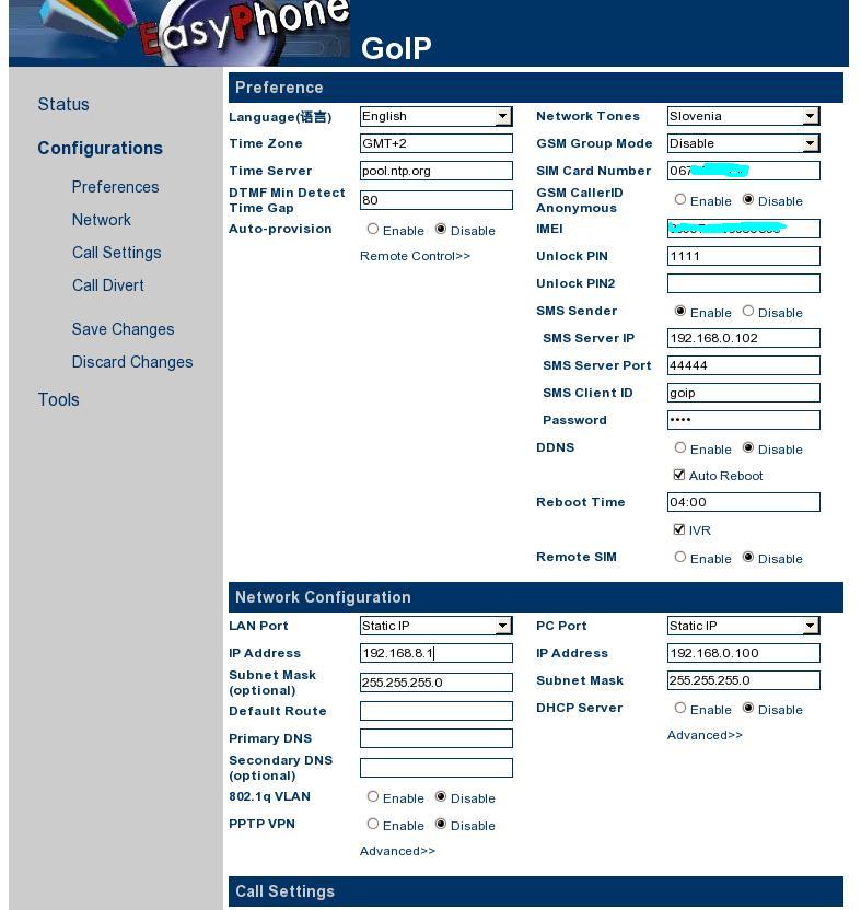

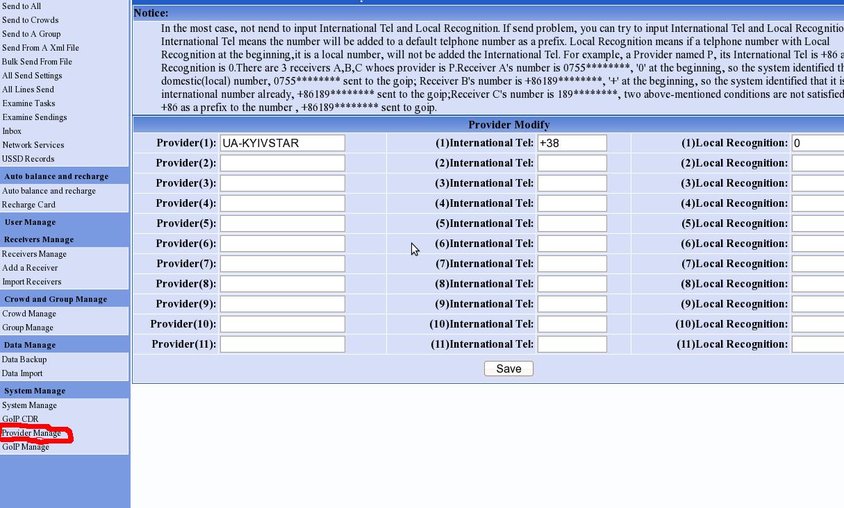

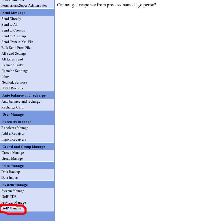

Но никак не получается зарегистрировать GOIP на SMS сервере. Пробовал на разных прошивках (GHSFVT-1.1-22.pkg, GHSFVT-1.1-19.pkg, GHSFVT-1.1-11.pkg) - результат один и тот же. Ниже описана последовательность действий. Подскажите плиз где и что я не так делаю.
На SMS сервере добавил провайдера
В GOIP Manage добавил запись для GOIP-а

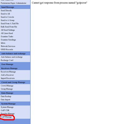

Но состояние соединения - LOGOUT. А при проверке статуса GOIP-а выдается ругательство на goipcron

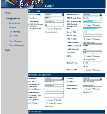

Почему-то не влез скриншот настроек на самом GOIP1. Добавляю этот скриншот.

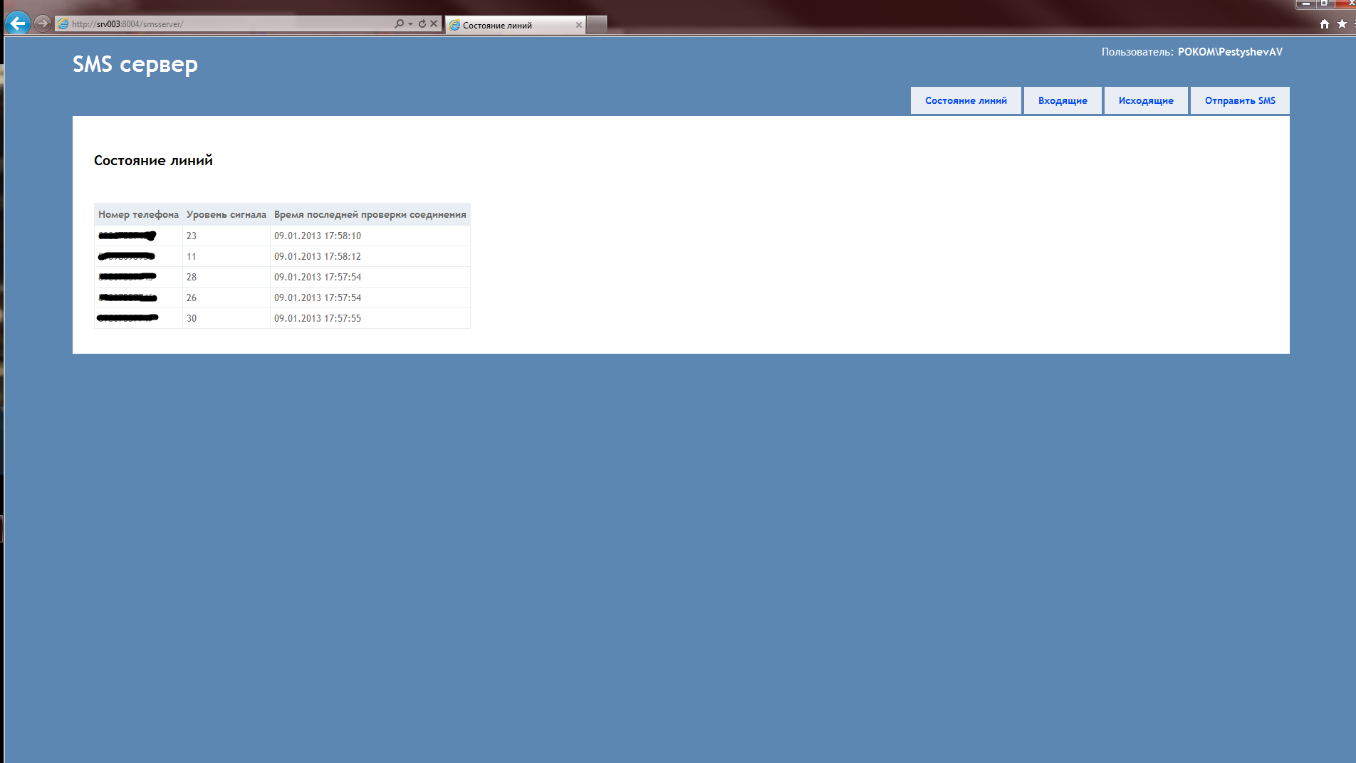

Мучился с проблемой регистрации СМС сервера долго и на Лине и на Винде, так почему то и не получилось их запустить.

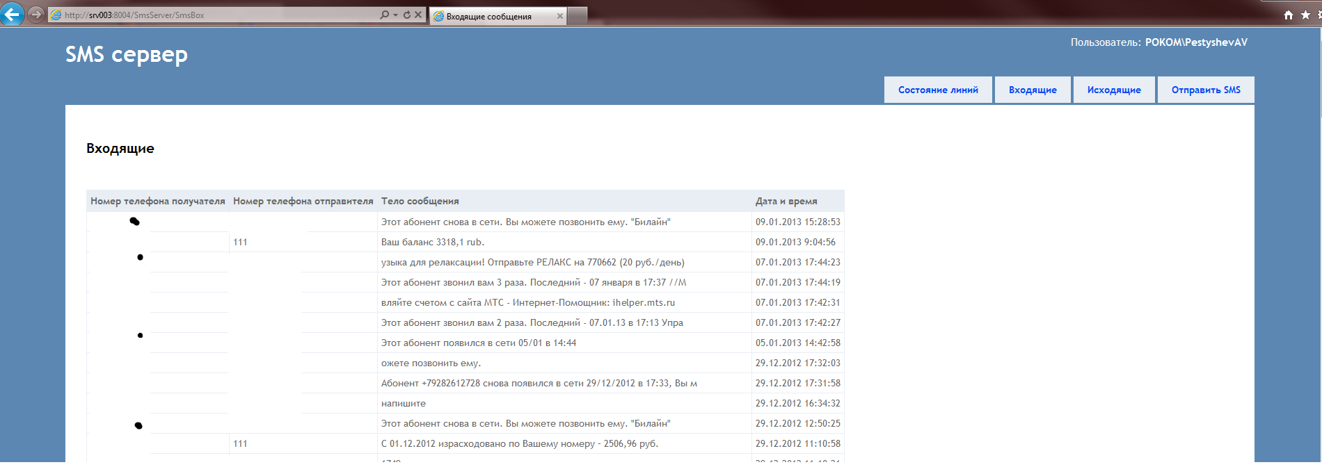

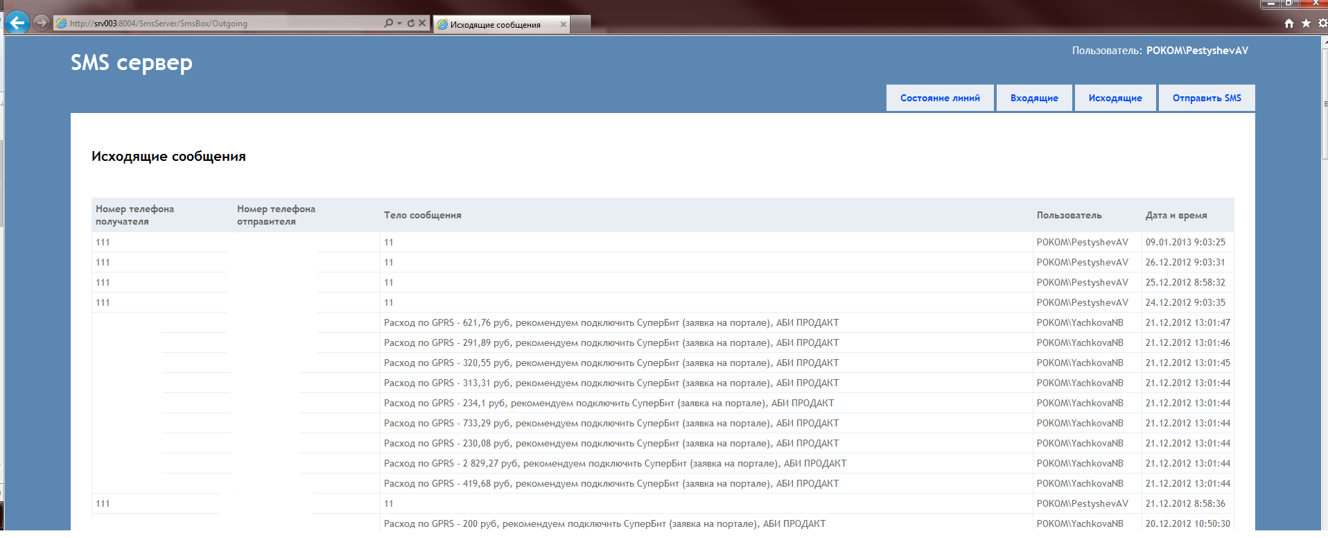

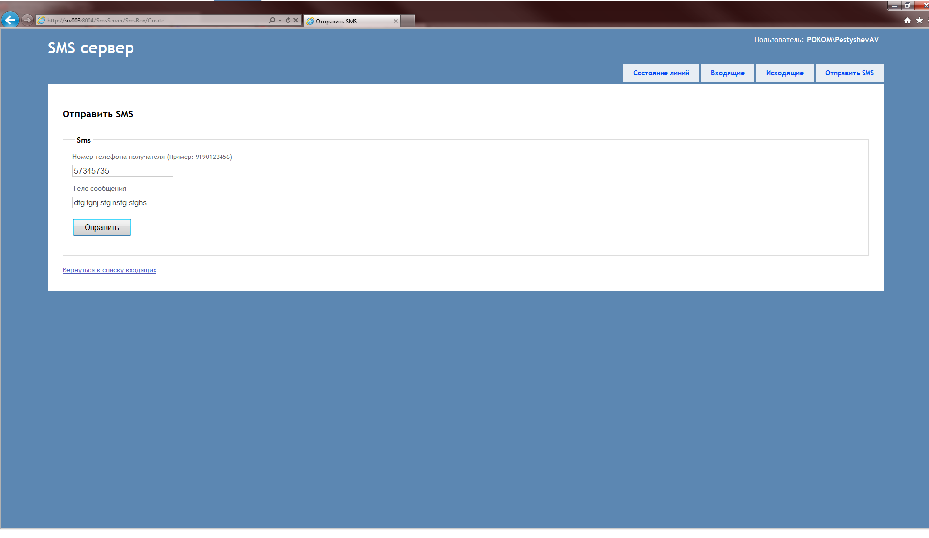

Пошли по другому пути и сделали свой, на C#.
пример интерфейса:
nickel82
Сообщения: 109
Сообщение nickel82 »
продолжение
