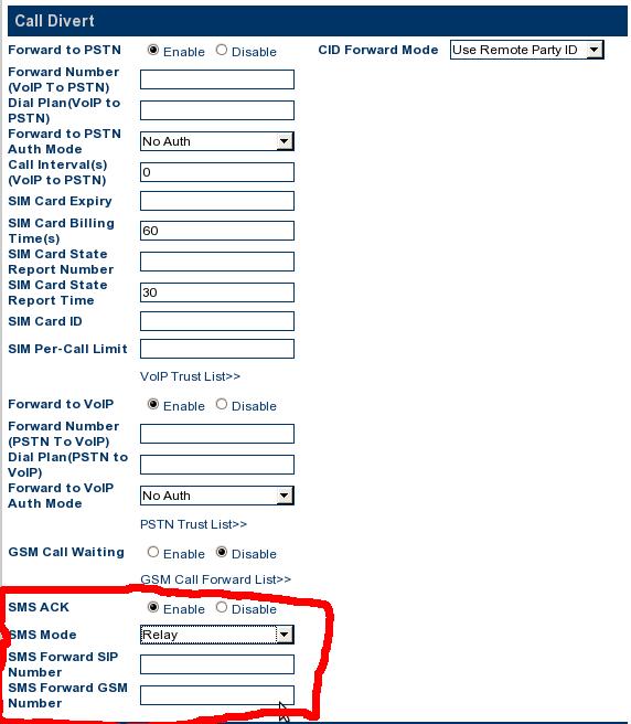

У GOIP-а есть вот такая фича:
Насколько я понял - это возможность перенаправления СМС- сообщений на внутренний VoIP номер и в обратном направлении.
И этой фиче нужен СИП. Поэтому и уточнить хотел - эта чудо-программка использует тот же механизм, что и родной СМС-сервер, или же вот этот SMS mode Relay.
