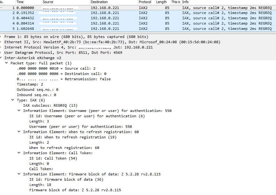

3 Снять pcap и посмотреть wireshark, на предмет а там что то валидное к астериску долетает ?

3. Выше же приложил дамп, долетают пакеты.

дамп pcap и загрузить его в wireshark что бы увидеть IAX2 пакеты
а не какие то пакеты

Пытаюсь через Zoiper зарегистрироваться на номер 550

Пакеты iax на астериск всегда типа идут ? если пообновлять команду iax2 show threads что покажет ?
