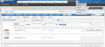

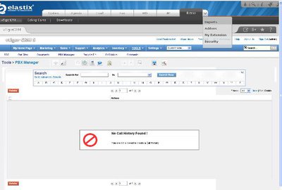

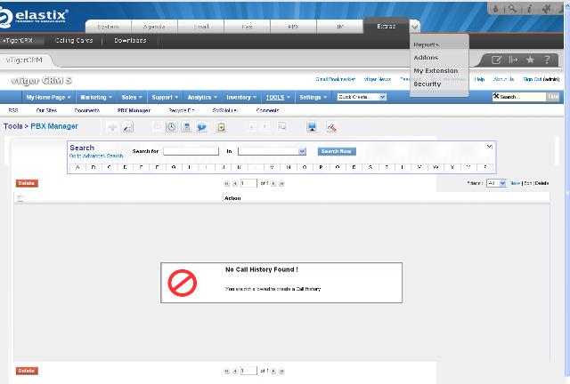

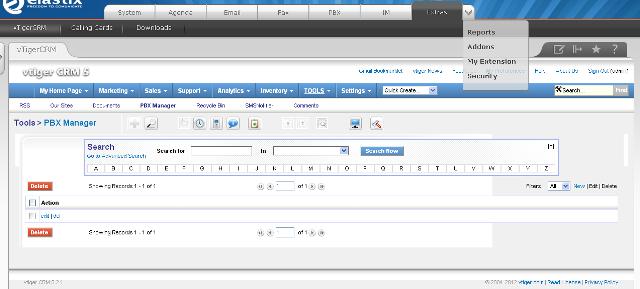

Добрый день, все настроил. Вроде работает. Но в PBXManager , нет никаких данных о звонках, строка о событии есть, а вот данных нет, если удалить все строки, то надпись "you are not allowed to create call-history". vtiger стоит на еластиксе. Может дадите наводку что смотреть?
