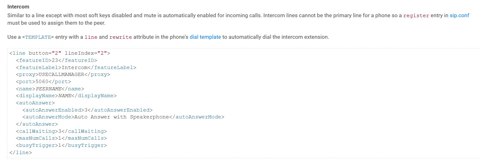

Re: Передача RPID/PAI при ВХОДЯЩЕМ звонке
sr_from_kz писал(а):Autoanswer y Cisco phone 7970 в конфиге глобальный насколько мне известно!
Чушь.
В глобальных - общие параметры
<autoAnswerTimer>
<autoAnswerAltBehavior>
<autoAnswerOverride>
а на линии выставляется
<autoAnswer>
    <autoAnswerEnabled>1</autoAnswerEnabled>
</autoAnswer>
Почему не следуете советам, если их просите?
Нет не все вариации.
В 7970 на предыдущей прошивке можно расписать линейные кнопки (справа от экрана) для разного применения. Например - зарегистрировать каждую из 8 линий на разных станциях Астериск.
В вашем случае - на одном, но для разных целей: 1-ю линию под основной внутренний номер, 2-ю линию - под функционал интеркома, С ДРУГИМ ВНУТРЕННИМ НОМЕРОМ (ЭКСТЕНОМ).
И вот там и навесить AutoAnswer.
Да, про это. Но не все модели понимают эти параметры xml, не на всех прошивках.
На старых прошивках можно использовать в поле <proxy> просто ИП адрес или FQDN другого сервера Астериск, в новых прошивках ничего кроме USECALLMANAGER нельзя указать.
Только опытным путём, с глубоким дебагом и пониманием.
