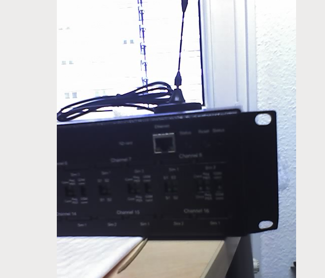

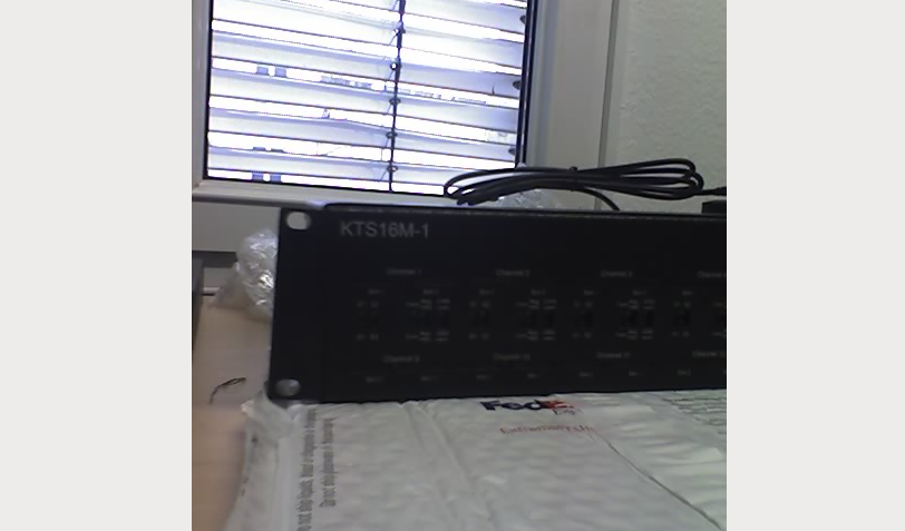

В шлюзах КТС вообще нет никакого качества сборки, не говоря уже про 3-й класс точности плат. Впечатление - ужасное! Советский Союз, Первойральский тракторный завод, сборщики дядя Вася и дядя Петя.
Сам корпус из саого дешёвого мягкого железа - после транспортировки в оригинальном (!) ящике замотанном пузырями - правое ухо гнутое.
Левое ухо крепления к стойке имеет форму трапеции (пяяные были что ли?).
Кнопки reset были зажаты передней панелью так, что вынутый из коробки шлюз вообще не включался, только Ethernet помаргивал, никакого тебе ИП адреса, пакетов - ничего! Пришлось разобрать, освободить кнопки, тогда запустился. Это говорит о том, что его после сборки даже не включали.
Конструктивно плату с портом Ethernet не придумали как крепить вообще, чтобы освободить кнопки при раскручивании стоечки внутри громко отвалилась гаечка между 2-м и 3=м этажем конструкции, и её прикрутить назад никаких шансов нет.
В общем - тяжёлое впечатление. Шлюз КТС16-М1
Фоты нужны?
