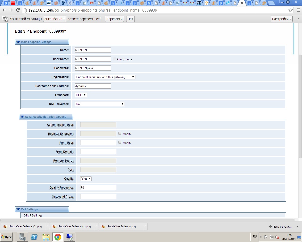

и еще один вопросик, есть openvox всунул модуль GSM, поставил его в роли сервера
настройки на asterisk такие
host=192.168.5.248
type=peer
username=6339939
secret=6339939pass
insecure=invite
fromuser=6339939
allow=all
srvlookup=yes
nat=no
dtmfmode=inband
context=from-trunk
canreinvite=no
6339939:6339939pass@192.168.5.248/6339939
и asterisk упорно пишет
[2014-03-31 01:44:06] NOTICE[2212] chan_sip.c: -- Re-registration for 6339939@192.168.5.248
ну и чуть позже
[2014-03-31 01:44:27] WARNING[2212] chan_sip.c: Got 404 Not found on SIP register to service 6339939@192.168.5.248, giving up
на самом openvoxe на
sip show peer 6339939
выдаёт
Peer 6339939 not found.
читал http://sysadmins.ru/topic346053.htmlчто люди ставили астериск и были такие же проблемы решались удалением файлов, но как то лезть очень уж не хочется все таки вещь стоит порядка 1 к уе и на гарантии, что посоветуете?

Сообщения: 15731
Re: Asterisk + IAD модем
sip show peers ??
И зачем Астериску регистрироваться на шлюзе? Логичней наоборот: шлюз должен регистрироваться на Астериске.
artsiom82
Сообщения: 24
Зарегистрирован: 10 мар 2014, 19:39
Сообщение artsiom82 »
по поводу sip show peers чуть выше писал
по поводу второго вопроса так астериск будет считать gsm линию как исходящую, а не как внутреннюю
