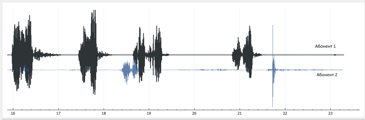

Я освоил Wireshark. Снял дампы напрямую с интерфейсов 192.168.1.14 и с интерфейса 192.168.2.14 соответственно на двух разных серверах.
Далее залез в RTP Player - голоса слышны со всех сторон. То есть на сервере в интерфейсе 192.168.1.14 сидят оба потока - и исходящий и входящий, и на клиенте на интерфейсе 192.168.2.14 тоже два потока. При проигрывании стрима - слышно весь разговор с обоих сторон. Но почему в телефоне тишина?
Картинка во вложении. Ах да, в дампах обмен идет между адресом сервера и адресом телефона, для сервера 192.168.1.14<->192.168.1.115 и для клиента в дампе обмен 192.168.2.14<->192.168.2.15
