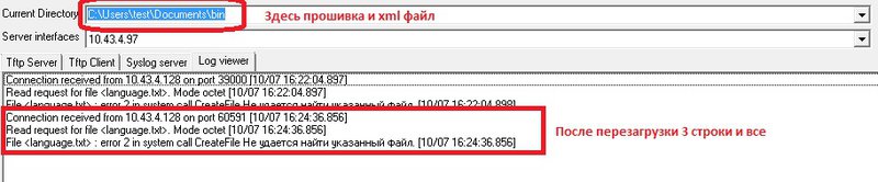

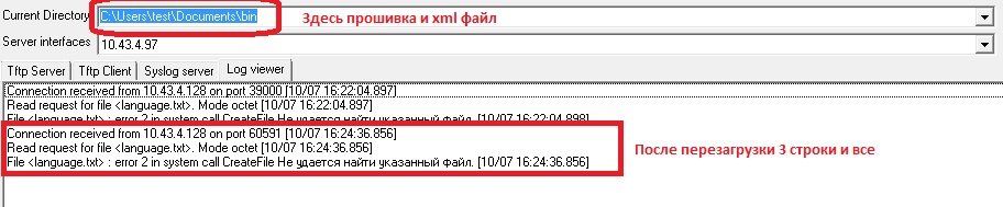

Убрал из xml параметра Р192, Р194, Р237
В телефоне после перезагрузки прописывается адрес прошивки и конфига, но не загружает
Логи TFTP сервера
Логи TFTP сервера

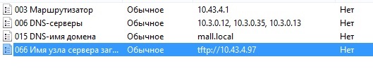

Сделал настройки в опции 66 (см скрин)

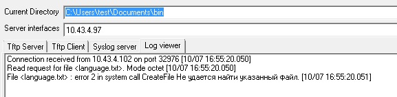

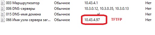

Прописал tftp://10.43.4.97 (от былды)
лог
лог
66
66
Добился такого же эффекта как и у вас - запрашивается language.txt и на этом все.
