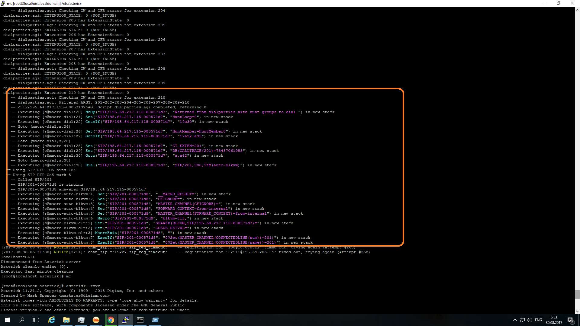

Скрин с логом с\звонка в CLI:

Вы же даже не попробовали сами разобраться с подсказкой, а просто ждете пока ВАШ вопрос решат ЗА ВАС. ИМХО тогда это уже другой раздел - раздел "бизнес".
P.S. Риторический: Зачем выкладывать ТЕКСТОВУЮ информацию в виде скриншота ? Убейте, но все равно не понимаю... Copy-paste религия не позволяет ? Мама запретила ? Или что ?
