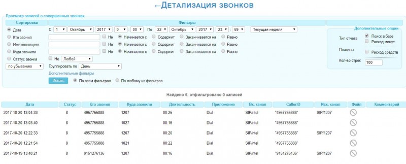

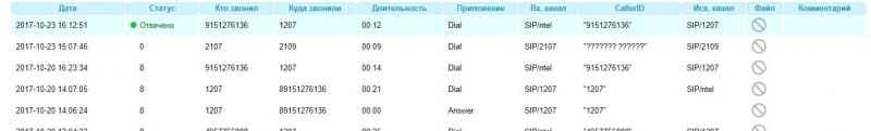

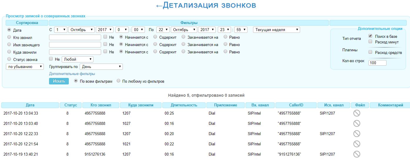

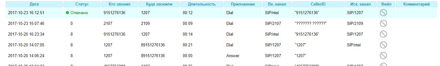

Прикручиваю Asterisk CDR Viewer Mod, возникли 2 проблемы, которые никак не могу решить\найти решение, прошу Вашей помощи.

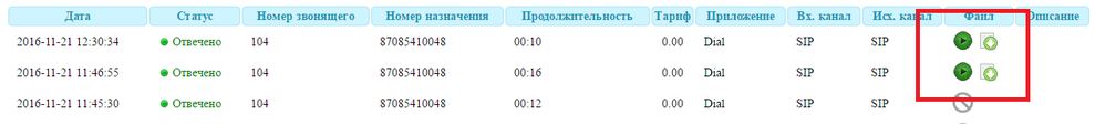

Как выглядит у меня: Как должно выглядеть: Проблема видна на картинках выше.
1. Статус выводится кодом, который получается из таблицы, такое ощущение, что не хватает куска кода, который преобразует из значения (0,8,4) в слово отвечено\занято\отклонено и и т.д.

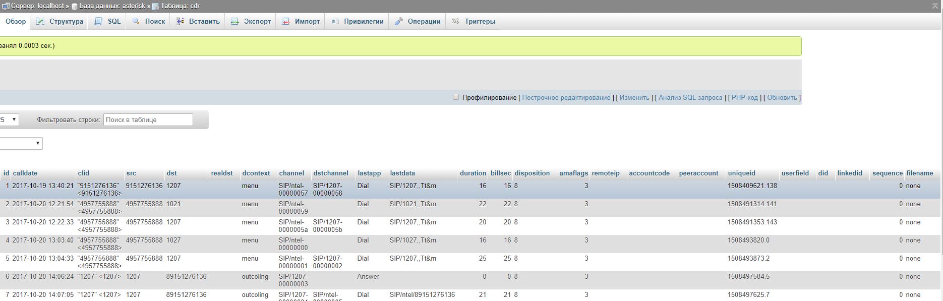

2. Не отображаются файлы для прослушивания разговора, потому что не попадает имя файла в таблицу, почему не попадает не понимаю, собственно поэтому пишу сей пост.
3. Файлы согласно www/html/cdr/inc/config/config.php должны попадать в определенную папку (например год/месяц/число/*.mp3), но как связан этот конфиг и mixmonitor и как вообще могут быть связаны не пойму.
4. Опять же судя по конфигу, vaw в mp3 должны перекодироваться ночью, а они кодируются сразу после записи
ниже логи того, что может пригодиться.
Если еще что то надо -- скажите.

Настройка Asterisk
Для того, чтобы Asterisk смог взаимодействовать с новыми столбцами в таблице, необходимо в файле cdr_mysql.conf создать их алиасы.
Добавим в конец этого файла ( секция [columns] ) строчки:
alias realdst => realdst
alias remoteip => remoteip
alias start => calldate
alias название_столбца => название_столбца
Вместо "название_столбца" вставьте название столбца, в котором хранится название записи звонка, например "filename".
Алиас "remoteip" нужен для записи IP адреса клиента Asterisk. Это НЕОБЯЗАТЕЛЬНО.
Все изменения производим в extensions.ael, либо в extensions.conf. В зависимости от того, в какой файле у нас написан диалплан.
Если название столбца, в котором хранится название записи звонка у вас отличается от "filename", то необходимо внести соответствующие изменения в диалплан.
Необходимо изменить строку "Set(CDR(filename)=${fname}.mp3);", на "Set(CDR(название_столбца)=${fname}.mp3);"
Для extensions.ael, extensions.conf
В "globals" добавим пару переменных:
// Если 0, запись разговоров отключена
// Если 1, запись разговоров включена с одновременной конвертацией в MP3
// Если 2, запись разговоров включена и выполняется запись в формат WAV. Преобразование в MP3 формат должно быть выполнено скриптом "proc_records.sh"
RECORDING=1;
// Путь к папке с записями разговоров
DIR_RECORDS=/var/calls/;
Добавим макрос.
Сразу уточним, что в этом макросе, если RECORDING=1 запись прямо во время разговора конвертируется в MP3. т.е. существует некоторая нагрузка на сервер.
Если же RECORDING=2, то нагрузка на сервер минимальная, т.к. запись выполняется в родной формат Asterisk - WAV. Конвертирование в MP3 должно быть выполнено
с помощью скрипта "proc_records.sh", который можно найти в папке docs. В скрипте написаны подробные комментарии по его настройке
Для extensions.ael
// MixMonitor
macro recording(calling,called) {
if ("${RECORDING}" = "1") {
Set(fname=${UNIQUEID}-${STRFTIME(${EPOCH},,%Y-%m-%d-%H_%M)}-${calling}-${called});
Set(monopt=nice -n 19 /usr/bin/lame -b 32 --silent "${DIR_RECORDS}${fname}.wav" "${DIR_RECORDS}${fname}.mp3" && rm -f "${DIR_RECORDS}${fname}.wav" && chmod o+r "${DIR_RECORDS}${fname}.mp3");
Set(CDR(realdst)=${called});
Set(CDR(remoteip)=${CHANNEL(recvip)});
MixMonitor(${DIR_RECORDS}${fname}.wav,b,${monopt});
} else if ("${RECORDING}" = "2") {
Set(CDR(filename)=${fname}.wav);
MixMonitor(${DIR_RECORDS}${fname}.wav,b);
return;
Пример вызова макроса:
context internal {
_X. => {
&recording(${CALLERID(num)},${EXTEN});
Dial(SIP/${EXTEN},60);
Hangup();
Для extensions.conf
; MixMonitor
[macro-recording]
exten => s,1,GoToIf($["${RECORDING}" = "1"]?mp3:no)
exten => s,n,GoToIf($["${RECORDING}" = "2"]?wav:no)
exten => s,n(mp3),Set(fname=${UNIQUEID}-${STRFTIME(${EPOCH},,%Y-%m-%d-%H_%M)}-${ARG1}-${ARG2});
exten => s,n,Set(monopt=nice -n 19 /usr/bin/lame -b 32 --silent "${DIR_RECORDS}${fname}.wav" "${DIR_RECORDS}${fname}.mp3" && rm -f "${DIR_RECORDS}${fname}.wav" && chmod o+r "${DIR_RECORDS}${fname}.mp3");
exten => s,n,Set(CDR(filename)=${fname}.mp3);
exten => s,n,Set(CDR(realdst)=${ARG2});
exten => s,n,Set(CDR(remoteip)=${CHANNEL(recvip)});
exten => s,n,MixMonitor(${DIR_RECORDS}${fname}.wav,b,${monopt});
exten => s,n,Goto(no);
exten => s,n(wav),Set(fname=${UNIQUEID}-${STRFTIME(${EPOCH},,%Y-%m-%d-%H_%M)}-${ARG1}-${ARG2});
exten => s,n,Set(CDR(filename)=${fname}.wav);
exten => s,n,MixMonitor(${DIR_RECORDS}${fname}.wav,b);
exten => s,n(no),Verbose(Exit record);
[internal]
exten => _X.,1,Macro(recording,${CALLERID(num)},${EXTEN})
exten => _X.,n,Dial(SIP/${EXTEN},60)
exten => _X.,n,Hangup()
Дополнительно (необязательно). Если НЕ использовали файл импорта в базу "cdr_mysql.sql"
В Asterisk если используется макрос, то звонок совершается с экстеншеном s. Чтобы Номер назначения был действительным, а не s или ~~s~~, то сделаем следующее:
Через PHPMYADMIN или ADMINER (смотреть здесь: https://www.adminer.org). В таблицу нужно добавить новое поле "realdst" с типом "varchar" и размером "80". Теперь нужно добавить триггер на таблицу.
Для этого зайдем в Триггеры - Добавить триггер. Назначаем имя триггеру, остальное оставляем без изменений. В поле "Определение" вставляем текст ниже (то, что начинается на // - не вставлять):
//-- Начало --//
BEGIN
IF ((NEW.dst = 's' OR NEW.dst = '~~s~~') AND NEW.realdst != '') THEN
SET NEW.dst = NEW.realdst;
END IF;
END
//-- / Конец --//
Для того, чтобы в поле "realdst" записывался правильный Номер назначения, нужно отредактировать диалплан. Макрос выше в редактировании не нуждается.
В используемом у вас макросе необходимо добавить строчку, это только пример. Задайте правильные имена параметров (${number}, ${ARG1}).

PRIME_BBCODE_SPOILER_SHOW PRIME_BBCODE_SPOILER: extensions.conf
[general]
static=yes
writeprotect=yes
[globals]
RECORDING=1
DIR_RECORDS=/records/callrecords/
[default]
[outcoling]
exten => _x.,2, answer()
exten => _xxxx,3,Dial(SIP/${EXTEN},,t&m)
exten => _8xxxxxxxxxx,3,Dial(SIP/ntel/${EXTEN})
exten => _7xxxxxxxxxx,3,Dial(SIP/zadarma/${EXTEN})
exten => 700,3,Goto(menu,s,1) ;если мы изнутри позвоним на этот номер, то мы сможем проверить работу нашего голосового меню.
exten => _x.,n,hangup()
[incoming]
;exten => _x.,1,Set(fname=${STRFTIME(${EPOCH},,%Y%m%d%H%M)}-${CALLERID(number)}-${EXTEN})
;exten => _x.,2,MixMonitor(/records/callrecords/${fname}.wav)
exten => _x.,n,Answer()
exten => _x.,n,Goto(menu,s,1) ;если мы изнутри позвоним на этот номер, то мы сможем проверить работу нашего голосового меню. Благодаря этой строчки нет необходимости для проверки звонить постоянно с внешки

| filename |
| none |
| none |
| none |
| none |
| none |
mysql> describe cdr;
| Field | Type | Null | Key | Default | Extra
| id | int(10) | NO | PRI | NULL | auto_increment
| calldate | datetime | NO | MUL | 0000-00-00 00:00:00 |
| clid | varchar(80) | NO | MUL | |
| src | varchar(80) | NO | MUL | |
| dst | varchar(80) | NO | MUL | |
| realdst | varchar(80) | NO | | |
| dcontext | varchar(80) | NO | MUL | |
| channel | varchar(80) | NO | | |
| dstchannel | varchar(80) | NO | | |
| lastapp | varchar(80) | NO | | |
| lastdata | varchar(80) | NO | | |
| duration | int(11) | NO | | 0 |
| billsec | int(11) | NO | | 0 |
| disposition | varchar(45) | NO | | |
| amaflags | int(11) | NO | | 0 |
| remoteip | varchar(60) | NO | | |
| accountcode | varchar(20) | NO | MUL | |
| peeraccount | varchar(20) | NO | | |
| uniqueid | varchar(32) | NO | MUL | |
| userfield | varchar(255) | NO | | |
| did | varchar(50) | NO | MUL | |
| linkedid | varchar(32) | NO | | |
| sequence | int(11) | NO | | 0 |
| filename | varchar(255) | YES | | none |

'jquery_object' => 'img/jquery.query-object.min.js',
## Clipboard JS
'clipboard_js' => 'img/clipboard.min.js',
## jQuery contextMenu
'jquery_contextmenu' => 'img/jquery-contextmenu/jquery.contextMenu.min.js',
## jQuery UI position
'jquery_ui_position' => 'img/jquery-contextmenu/jquery.ui.position.min.js',
Надеюсь на вашу лояльность и хороший пинок в правильном направлении (лучше в виде ссылки )
