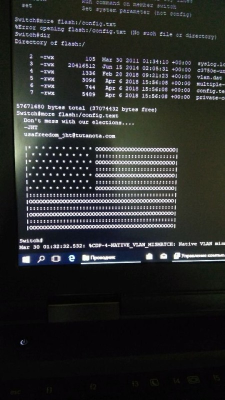

Вчера проблема докатилась до ММТС-9. Отродясь не видел там столько народу.
Полегло очень много девайсов, на вход в ММТС-9 была очередь, а консольный кабель был на вес золота.
Вот они последствия "plug-and-play"... Что далее ?
