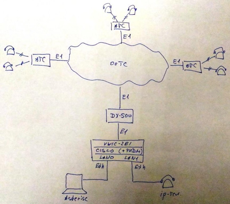

Подскажите пожалуйста, имеет ли право на жизнь следующее решение.
Предполагается использовать Asterisc только для организации аудиоконференций на выделенной корпоративной сети. Сеть представляет собой несколько разнородных и разнесенных географически АТС, соединенных по потокам Е1. Подключаться буду к АТС DX-500 по Е1 через CISCO (схема приложена). Основная задача - собирать конференции из 3 - 20 участников и контролировать их присутствие, оперативно переподключая отвалившихся. Плюс контроль качества аудио на отдельном аппарате. Т.к. следить за этим будет обычный человек, то необходимо понятное графическое представление "слушает/отвалился". Возможность создания списков участников для автоматического сбора. Плюс обязательное сообщение о подключении к конференции подключаемому абоненту.

Вы не сможете рулить конференциями сидя на краю схемы. Надо быть в центре.
То есть Астериск должен создавать подключения, оригинируя участников, например, через call file, и второе плечо втыкать в себя, в комнату конференции, и, таким образом, контролировать все соединения.
И ИП-телефон втыкать не в LAN1 на цыске, а в Астериск.
То есть шлюз с Cisco Voice GW with VWIC2-2MFT-T1/E1надо втыкать по Е1 в город, а не в DX-500.
При всём при этом разоряетесь на соединения по Е1 через ТФОП,, а можно (и нужно) бы делать их по VoIP.

Про ip-телефон понял. Я просто хотел на циске свободный lan использовать, чтобы лишний свич не ставить.
А при моем подключении создать комнату конференции и втягивать туда участников с транка разве не получится? С самой DX набираются все абоненты других АТС. Мне же все равно надо куда-то подключить Астериск, а это только одна из АТС. Сеть не ТфОП, вся чисто корпоративная, на Е1, так что никаких разорений. VoIP в сети вообще нет.

МихМих писал(а):А при моем подключении создать комнату конференции и втягивать туда участников с транка разве не получится?
Втягивать - не скажу, а вот подключатьcя к конференции по транку - можно через SIP/IAX (насчет E1 не скажу, но не проще ли по VoIP?). Для конференции создается номер - дозвон на него идет как на внутренний (не забудь только для транка контекст указать from-internal).
