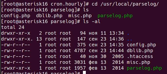

внутри config.php выглядит вот так:
<?php
require_once("dblib.php");
require_once("misc.php");
$queue_log_dir  = '/var/log/asterisk/';
$queue_log_file = 'queue_log';
$dbhost = 'xx.xx.xx.xx';
$dbname = 'qstatslite';
$dbuser = 'qstatslite';
$dbpass = 'password';
$midb = conecta_db($dbhost,$dbname,$dbuser,$dbpass);
$self = $_SERVER['PHP_SELF'];
$DB_DEBUG = false;
Screenshot from 2020-11-11 13-42-13.png (70.55 КБ) 6850 просмотров
Screenshot from 2020-11-11 12-55-42.png (16.37 КБ) 6850 просмотров

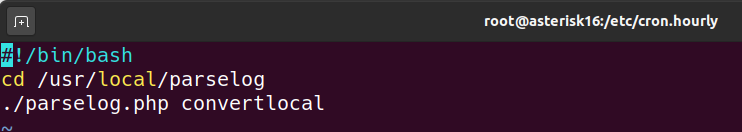

в cron запись такая.
*/30 * * * * /usr/bin/php -q /usr/local/parselog/parselog.php convertlocal
каждые пол часа должны подтягиваться записи для астерник.
вроде все верно. но в базу qstatslite в таблицу queue_stats не записываются логи с queue_log почему то. что может быть не так???
и что с wallboard-ами которые просто должны подтягивать с логов вроде очереди звонков??
как можно проверить?
