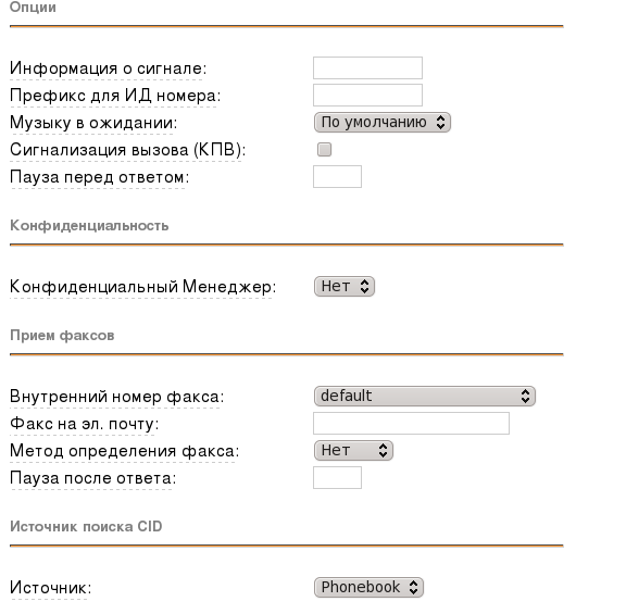

Добрый день!
Есть FreePBX. Установлен модуль Asterisk Phonebook (Телефонная книга Asterisk)
В разделе "CallerID Lookup Sources" (Поиск по номеру ИД) создан источник поиска AsteriskPhoneBook с типом источника Internal.
Как я понимаю, Астериск для входящих звонков ищет соответствие номеров и имен в адресной книге и, если находит, и при вызове на экране телефона и в логи CDR должен пихать строку в виде такого CallerID: "Zebar <903783XXXX>"
в результате ничего этого нет, в логах вызовов прописано так:
"""903783XXXX"" <903783XXXX>"
Мой телефон именно в формате 903783XXXX в адресную книгу добавлен.
В каком месте я олень? Или как сделать, чтобы номера транслировались в имена.

Я надеюсь, что в вэб интерфейсе в модуле CID lookup указали тип источника - Internal и КАК-ТО НАЗВАЛИ ЭТО?
Следующим шагом - на входящей маршрутизации, в конкретном маршруте DID поставить то, что назвали. Я назвал Phonebook.

УРА!
Ларчик просто открывался -
ded писал(а):Следующим шагом - на входящей маршрутизации, в конкретном маршруте DID поставить то, что назвали. Я назвал Phonebook.
Собственно, сделал все, кроме указания необходимости поиска для входящей маршрутизации. Я, честно говоря, думал, что достаточно просто подключить источник поиска, и он всегда будет сам искаться без дополнительных телодвижений.
Большое спасибо за помощь.
