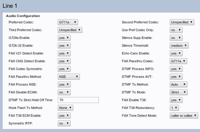

Настройки cisco-112:
SIP configuration:
RTP-Start-Loopback Codec: G.711a
G711a Codec Name: PCMA
Line configuration: В итоге когда нам с любого городского номера отправляют факс, то факс начинает приниматься и секунд через 8 сбрасывается.

2 modules loadedSIP configuration:
