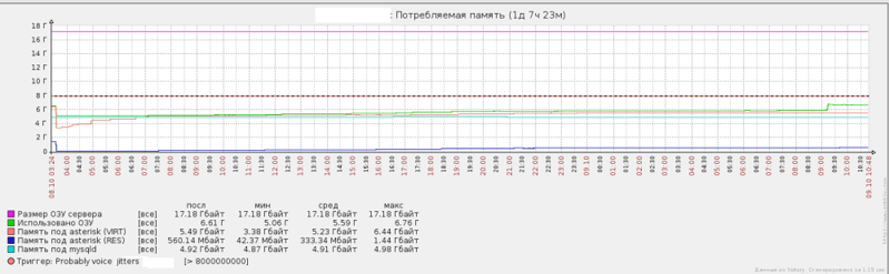

Коллеги, есть IVR-портал на Asterisk, в диалплане которого штук 20 операций MYSQL(Select * ... ) и штук 10 функций SHELL(php kakoyto_script.php )
нагрузка - 20-100 одновременных сеансов
при запуске службы asteisk потребление памяти такое:
(процитировать top не могу, чтобы не перезапускать астер, беру по данным zabbix)
RES 42.37 МБ
VIRT 3380 МБ
через сутки - такое:
 5293 root      20   0 5235m 533m  13m S 12.4  3.4 284:13.72 asterisk
вопросы:
1. почему такой перекос в размерах VIRT и RES (минимум в 10 раз) ? OS - Centos 6.5 x64
2. почему потребляемая память только растет, но никогда не уменьшается (синяя и оранжевые линии на приложенном графике)? для примера, голубая линия - выделение памяти под mysql - за сутки ровная, как каток. оператор MYSQL (Clear ${resultid}) стоит в диалплане после каждого MYSQL(Fetch ... )
3.Почему при ОЗУ 16 ГБ , при достижении VIRT 8 ГБ у астериска начинает рваться (джиттерить) голос ?

Потому что писано криво. Это частный случай общей проблемматики кривонаписаных приложений с утечкой памяти.
Человек, который писал 20 операций MYSQL(Select * ... ) и штук 10 функций SHELL(php kakoyto_script.php) торопился, не изучал встроенные возможности диалплана, вместо того, чтобы использовать AGI наваял SHELL(php kakoyto_script.php). Скорблю.
Разбор полёта (почему именно эта структура диалплана жрёт память) - трудоёмко, дорого, неоправдано.

а почему такой перекос в распределении памяти? почему VIRT в 10 раз больше RES, причем сразу при старте?

В VIRT у вас весь астер "с блекджеком и ..." и тем что им возможно в будущем понадобится. Отключите модули звуки, скрипты и сравните. Да и еще можно реально уменьшить покрутив asterisk.conf(попробуйте, например, maxcalls=1 :) ) А RES это реальная память выделяемая в озу под текущие процессы. Причина роста во втором посте темы.
