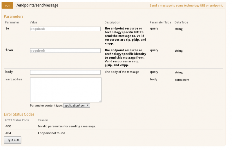

Severd писал(а):Судя по вашему сообщению, вы согласны, что реализовывать интеграцию веб-чата и Астериска нужно именно через эту функцию?
Я не могу сказать что я согласен, я могу лишь указать, что это похоже на то, что необходимо, т.к. описание использования функции Application_MessageSend совпадает с описанием sendMessageToEndpoint:
Чтобы в этом убедиться нужно просто протестить MessageSend и sendMessageToEndpoint с включенным дампом трафика, да и просто сравнить результаты.Тогда никаких вопросов не останется.
