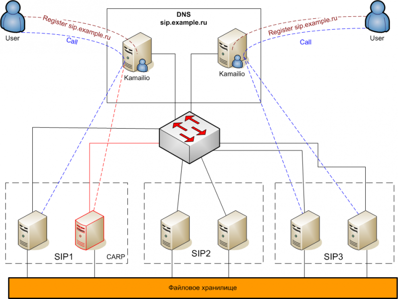

awsswa писал(а):через подключения по DNS имени - sip.firma.com - записи DNS отдавать с коротким сроком жизни - на DNS сервере в зависимости от ip адреса пользователя отдавать разный адрес регистрации. Делается за день.
Al8 писал(а):Но он так как SIP прокси всего один, возникает проблема, а что будет если он грохнится
Никто не мешает установить 2 и рулить DNS`ом. Вот как то так:
Схема резервирования

схема у меня работает с одним общим адресом - на тестах все отработало без проблем
схема с DNS хороша - когда у клиента вбит первым твой DNS сервер, а не гугловский 8.8.8.8
