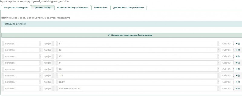

У вас в городской тел. сети одновременно работают 01 02 03 04 и 112? Это разная принципиально нумерация.

если вы делаете это через FreePBX. Кроме того, укажите в шаблонах маршрута там не XXXXX, а [46]XXXX, если всё так точно определено.

У вас - пять цифр 42004, какие ещё две цифры впереди?
И если вместо Addpac воткнуть телефонный аппарат, то 5-ти значные наборы вида 6ХХХХ будут проходить? Может там префикс ещё нужен?

ded писал(а):И если вместо Addpac воткнуть телефонный аппарат, то 5-ти значные наборы вида 6ХХХХ будут проходить? Может там префикс ещё нужен?
Ответ от вас можно ещё ожидать?
krek писал(а):01,02,03, и т.д. да работают через городскую линию,
а 112 через эту линию работает?
krek писал(а):Вот лог CLI> sip set debug ip 192.168.20.240 прикрепил к сообщению.
Сами то его долго смотрели? Пытались понять, разобраться? Это ведь ваша работа!
Да вечером, доберусь до офиса.
Да.
Да пытаюсь, но я только учусь и многое не понимаю в логе, это мое первое знакомство с addpac и asterisk
некритично, но всё же - порядок должен быть: шлюз выдаёт приоритетно кодек только ulaw - a=rtpmap:0 PCMU/8000/1, а надо бы alaw, чтобы не транскодить, он в российских сетях дефолтный.
Исправил, сейчас a=rtpmap:8 PCMA/8000. Спасибо.
Настроен НАТ между шлюзом AddPac, Астериск и телефоном 102 в одной подсети 192.168.20.0/24 !?! Это почему?
Исправил , сейчас chan_sip.c: Reliably Transmitting (no NAT) to 192.168.20.240:5060: и chan_sip.c: Transmitting (no NAT) to 192.168.20.240:5060:
Нумерация в РФ строго десятизнак, поэтому к вашим пяти в формате [4-6]XXXX какой-то есть префикс, из которого может быть нужно взять только одну цифру. Тест с телефонным аппаратом должен всё выяснить.
У нас код города 5 знаков, тест с телефоном вечером.
и создайте дополнительные dial-peer voice Х pots
Немного не понял с какими настройками я должен его создать и для каких целей объясните?
