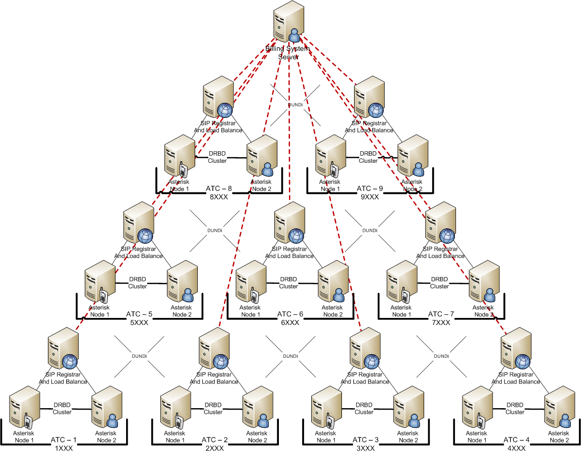

Например так (см. рисунок). Центральный сервер Kamailio знает о всех абонентах всех Астерисков, и создаёт/разрешает медиа-каналы к любым абонентам через реинвайт. Конференция образовывется оригинацией вызова к участнику конференции, первое плечо, при его ответе (Answer) - бриджуется с комнатой конференции.

Спасибо. Я правильно понимаю, судя по рисунку, применена геосхема. Т.е. Все звонки на 1ХХХ всегда попадают на Аст1, а 2ХХХ на Аст2. Соответственно, любая конференц-комната с номером начинающимся на 5 будет обрабатываться только аст5 итд. Все, стремящиеся попасть в эту комнату, вне зависимости откуда они появились, заведомо попадут на аст5. Такая схема проста и понятна, но как быть с балансировкой нагрузки? Понятно, что на аст5 может быть много звонков, а аст6 окажется свободным...

AndyBack писал(а): Соответственно, любая конференц-комната с номером начинающимся на 5 будет обрабатываться только аст5 итд.
Нумерация условна.
Вы можете использовать отдельную триаду с номерами 5ХХХ только для конференций, например.
