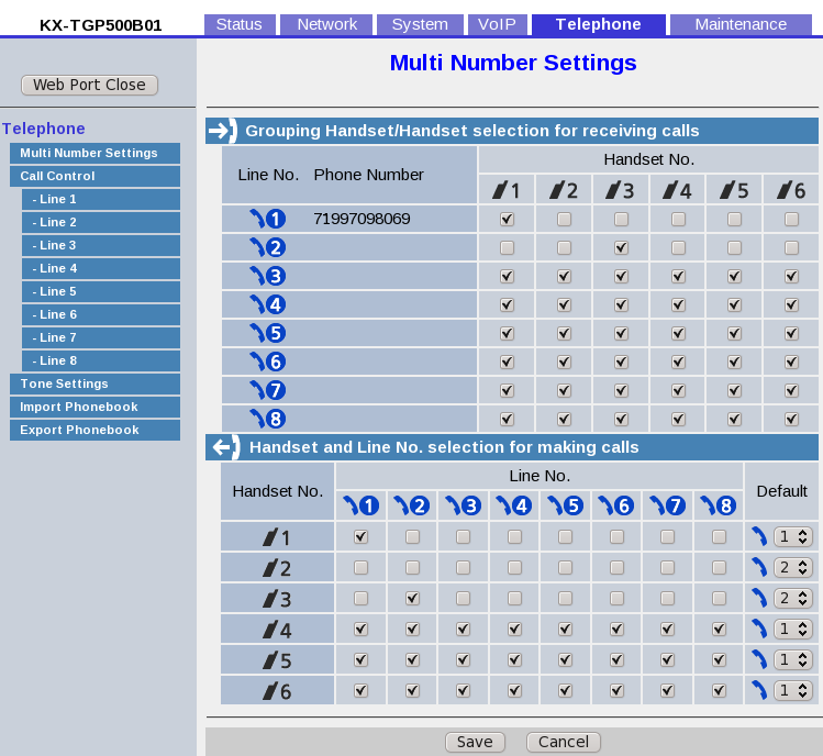

Все нужные слова про Panasonic KX-TGP500 уже написаны, покажу несколько скриншотов:
8 линий! 6 трубок! SIP+DECT=4ever
Достойный, но несколько запоздалый ответ Siemens Gigaset!
Интерфейс удобный, интуитивно понятный, много интересных полей, телефонам не характерных, например srvlookup
