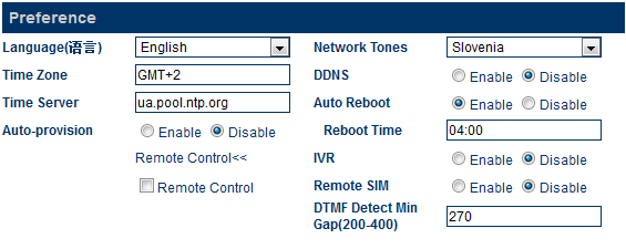

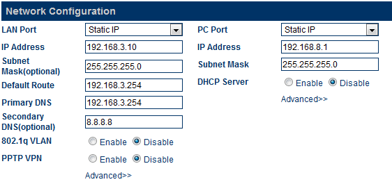

И вообще - в последней прошивке китайцы добавили всякого, выглядит покруче чем скриншоты из первых сообщений темы.
PRIME_BBCODE_SPOILER_SHOW PRIME_BBCODE_SPOILER: Status
PRIME_BBCODE_SPOILER_SHOW PRIME_BBCODE_SPOILER: Preference
PRIME_BBCODE_SPOILER_SHOW PRIME_BBCODE_SPOILER: Network configuration
