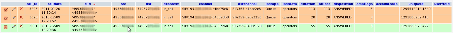

Стоит задача видеть в логе какой оператор из очереди принял вызов.
В лог идёт информация только об вызывающем абоненте и номере на который вызов приземляется. Но после приземления вызов становится в очередь которую обрабатывают несколько операторов.
Подскажите как возможно реализовать?

У меня это работает так:
Я гружу CDR записи в MySQL и написал свой вариант веб репортов.
Только вот если я отправляют вызов в очередь то в лог пишется не номер оператора принявшего вызов а номер на который вызов пришёл(аналогично содержимому переменной ${EXTEN}).
Как вариант решения я вижу загружать номер принявшего вызов оператора конструкцией same => n,Set(CDR(userfield)=${Оператор}) , но как получить номер оператора?

Re: Отображение в логе номера оператора принявшего вызов
Сообщение angelium »
ded писал(а):Что же у вас не получается?
Не получается понять возможно ли реализовать мою потребность иметь в базе нужные данные которые я могу выдернуть скриптом. Вариант залезть в сорцы freePBX и курить как он это делает подходит но требует время. Я надеялся узнать как эту инфу лить в сам мускуль. Ибо в него льётся строго структурированные данные описанные например тут. Среди описанного там нет поля вывода оператора из очереди.
Сейчас внимательно просмотрев логи обнаружил что название канала (dstchannel) содержит номер оператора (SIP/365-c4bae2e8 где 365 номер оператора), но если оператор перевёл вызов то всё равно значится он. Эта "находка" позволит разобрать строку dstchannel и выдернуть номер оператора. Но может существует более прямой способ? Может есть алгоритм который позволит отобразить в мускуле и перенаправления и оператора в "чистом" виде?

angelium
Сообщения: 7
Зарегистрирован: 25 янв 2011, 12:14
ded писал(а):Судя по вашему логу у вас не очередь работает а ринг-группа. Когда звонок прибегает в группу, то в логе отображается действительно только номер ринг-группы, а не кто поднял трубу. Нужна именно очередь (Queue).
именно очередь. Вызывается командой:
exten => _74957ХХХХХХ,1,Answer()
same => n,Queue(operators)
Таких очередей несколько.
Правда в самой очереди настроено вызывать не агентов а акаунты из sip.conf
member => SIP/359,1
member => SIP/360,1
