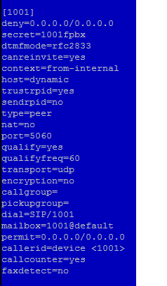

Здравствуйте, поднял с нуля сервер asteriskNow, все вроде настроил, но вот беда, когда звоню на номер 8-800, говорят типо неправильно набран номер, на сервер вызов приходит, а дальше видать не раздает. Может я что то не доделал, (скорее всего), в общем нужен хелп. Если нужен транк, буду рад примерам настройки.
Настроил только SIP устройство (клиент X-lite подключен):
Заранее спасибо!
Re: Пару вопросов по настройке входящих вызовов
ту картинку что вы привели - можете удалить
у вас входящий звонок не туда идет

С коридором все нормально, уже проверил, у меня косяк с настройками. (приходит на IP адрес, на сервер).
Скучно ....
В общем смысл примерно такой - у транков прописано название и context
Соответственно:
транк:
[siptraxnet]
context=from-trank
при звонке - звонок придет в секцию [from-trank]
вы консоль CLI> запустите во время звонка и все увидите (ну или покажите)
