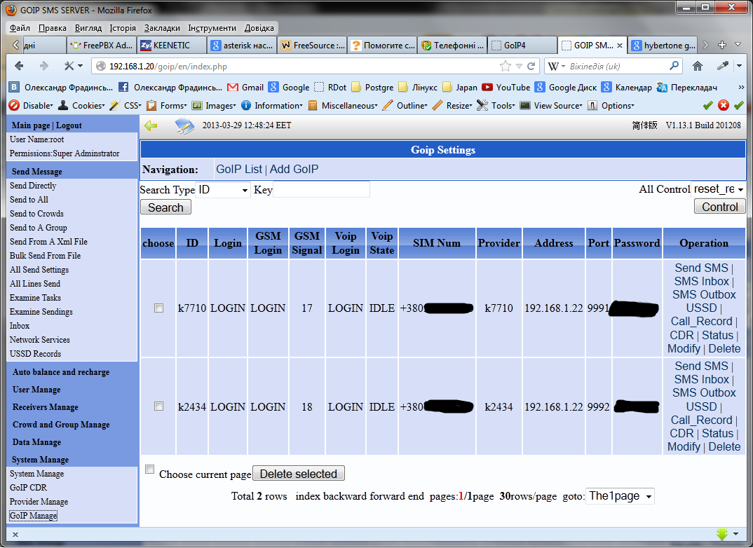

Наконец-мне удалось настроить родной для GOIP 4 (Firmware GS-4.01-47-t1 - в ІЕ USSD и SMS все работает, в FF и Opera нет) сервер SMS ( http://www.hybertone.com/uploadfile/dow ... 142382.rar ). Хочу поделиться своим путанным опытом при установке на Ubuntu Server 12.04.1 64bit.
Упускаю моменты скачивания и разворачивания архива.
Делал все как описано в инструкции в архиве. Путь к http.conf указал /etc/apache2.
После завершения выполнения установочного скрипта начались качели:
1) в браузере по http://ІР_астериска/goip/ - пусто. Решилась проблема копированием содержимого файла /etc/apache2/goip.conf (создался при инсталляции) в файл
/etc/apache2/http.conf - после проделанного и рестарта apache веб морда появилась но без связи с SMS сервером.
2) при запуске скрипта /usr/local/goip/run_goipcron, который запускает демон сервера goipcron с параметрами (см содержимое run_goipcron)
ошибка
root@Asterisk:/usr/local/goip# ./run_goipcron
./goipcron: error while loading shared libraries: libgssapi_krb5.so.2: cannot open shared object file: No such file or directory
goipcron start
Решилась проблема установкой библиотеки kerberos 5 c пакетов libkrb53_1.6.dfsg.3~beta1-2ubuntu1.8_amd64.deb и libkrb53_1.6.dfsg.3~beta1-2ubuntu1.8_i386.deb. Путем apt-get install libkrb53 проблема не решилась, не знаю почему.
3) после решения второй проблеммы - появились новыє третяя и четвертая... и мне на момощь пришел китайский саппорт.
проблема:
root@AsteriskPBX:/usr/local/goip# ./run_goipcron
./run_goipcron: 6: ./run_goipcron: ./goipcron: not found
goipcron start
решение - установка библиотеки ia32-libs (очень долго инсталлировалась) apt-get install ia32-libs
4) после запуска goipcron веб морда не связалась с шлюзом... и тут мне в какой раз )) пришел на помощь китайский саппорт
решение: ln -s /var/run/mysqld/mysqld.sock /var/lib/mysql/mysql.sock
і я увидел заветную картинку
