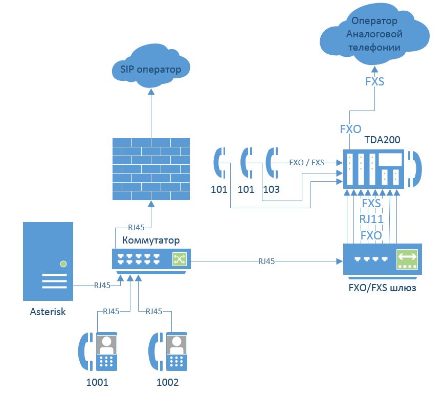

История простая. Жила была старенькая АТС Panasonic TDA200 и вдруг закончились разъемы для телефонов. Было принято решение развернуть Asterisk (AsteriskNow). Дело сделали. Подключили сип оператора, все работает. есть внутренние номера на asteriske (100X), и есть внутренние номера на Panasonic (10X). Чтобы позвонить с внутреннего номера panasonic 101 на asterisk 1001, нужно звонить через город.
Хотелось бы соеденить астериск и панасоник напрямую. слотов лишних на атс нету и канал Е1 вставить не удастся. да и дороговато это.
Нашел информацию, что можно соеденить эти атс через внешние, или внутренние линии -
ссылка.
Так. как внешние линии на данный момент заняты (все 8) решили использовать внутренние.
Чтобы соеденить аналоговый сигнал панасоника с цифровым сигналом астериска нужен в данной схеме FXO шлюз.
В данной схеме получится звонить по внутренним номерам между атс?
В будущем планируется часть внешних линий переключить на астериск, а часть оставить на всякий пожарный с аналоговым оператором.
поэтому шлюз нужен который работает в как в FXO режиме, так и в FXS
Для чего я создал эту тему? В том ли направлении я мыслю, выскажите свои замечания и предложения. всем спасибо!)

Если я правильно понял, вы предлагаете освободить слот на панасонике для карты Е1? + докупить Е1 для астериска?

april22 писал(а):и тем самым решить все проблемы
еще не плохо бы было привести к единому количеству знаков и разные номерные пулы на атс . там типа 2хх 3хх 4хх ( количество x по вашему желанию )
Ну это можно, согласен. для астериска 1ххх, для панасоник 2ххх. Спасибо.

awsswa писал(а):Я предлагаю нанять местных профессионалов - которые сделают все под ключ.
А ваше знания бросить на выбор правильного партнера
Спасибо за предложение, но я хотел бы сам все настроить, да и руководству это врядли понравится.
+ мне как будущему инженеру связи опыт понадобится!)
