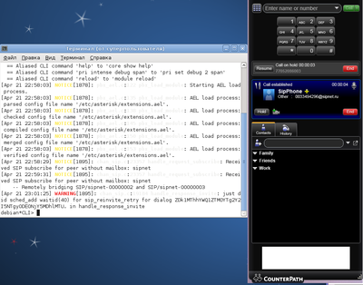

Вот лог, который он выдает во время набора номера и коннекта:
[Apr 20 23:32:20] NOTICE[3247]: chan_sip.c:23357 handle_request_subscribe: Received SIP subscribe for peer without mailbox: sipnet
-- Remotely bridging SIP/sipnet-00000000 and SIP/sipnet-00000001
[Apr 20 23:32:22] WARNING[3247]: chan_sip.c:19184 handle_response_invite: just did sched_add waitid(20) for sip_reinvite_retry for dialog OGIxMzAyYTI3ZTg4YzMxMTIxNWU3YTI5Yjk3ZDc5OWY. in handle_response_invite

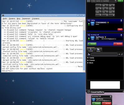

А то, что, звонок на сотовый телефон не проходит.
Как я понимаю у сипнета следующая система.
Во время набора сотового телефона через икс-лайт, сначала сипнет одновременно звонит на икс-лайт и набраный номер, и после того как ты возьмешь трубку в икс-лайте, должен пройти звонок на набранный номер.
Так вот на набранный номер звонок не идет.

В момент когда я нажимаю ансвер в икслайте, по идеи должен уходить звонок на сотовый телефон.
В звонок на сотовый телефон, не идет...
картинка после того как я нажал кнопку answer
Картинка после того как я набрал номер
