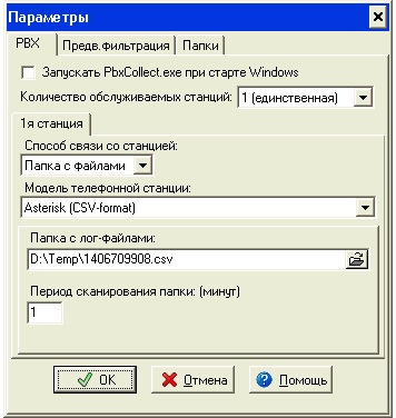

Добрый день!
FreePBX 2.11.0.38 импортирую CSV файл из морды. В настройках WinTariff указываю "asterisk csv" способ связи - папка с файлами... см фото. Но звонки в WinTariff не появляются... что я не так делаю?
Re: WinTariff импорт из CSV
Кроме одинакового расширения csv у файла еще неплохо чтобы и содержимое соответствовало.
Вы уверены что набор полей которые формирует FreePBX при экспорте статистики такой который нужен ВинТарифу?

а разве FreePBX экспортирует не в формате asterisk?
пример одной строчки экспорта FreePBX:
calldate,clid,src,dst,dcontext,channel,dstchannel,lastapp,lastdata,duration,billsec,disposition,amaflags,accountcode,uniqueid,userfield
2014-07-09 13:49:50,"Aleksei" <1001>,1001,79141111111,from-internal,SIP/1001-00008fc6,SIP/sipnet-00008fc7,Dial,"SIP/sipnet/79141111111,300,Tt",2479,2460,ANSWERED,3,,1404899390.37262,
