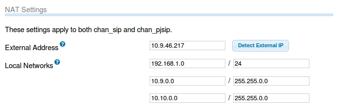

Влад, спасибо за отклик. Добавил, результат тот же. Скрин настроек во вложении:
localnet=10.10.0.0/255.255.0.0
localnet=10.9.0.0/255.255.0.0
localnet=192.168.1.0/255.255.255.0
Так же обрывает РТК, а голос еще какое-то время идет на их сервер.
