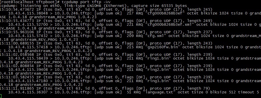

выполнил команду tcpdump port tftp и тишина (см скрин)
eth0 это внутренняя сеть
Получается телефон не видит tftp сервер
В dhcp 66 10.3.0.246 и 43 10.3.0.246
А ниже результат tcpdump gxp2160, что не так я делаю?
