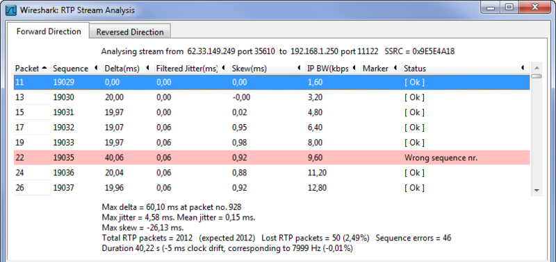

Странно, что я снял дамп, а там тупо потери пакетов. Почему же мтр тогда их не показывает?
Дамп приложил. Может еще какие идеи будут.https://dropmefiles.com/0z4Xz

Да, с обратки (на RX в локалку) есть потери. Их никаким джиттер-буфером не исправить. Сам джиттер - в норме, сорость обратного потока - тоже.
Нужно исправлять - что за свичи от астера до роутика, что за роутик, есть ли полоса по RX (QoS), как организована последняя миля провайдера?
Re: "Дрожит" входящий голосовой поток
есть потери в районе 2,5 процентов в вашу сторону
пробуйте с другово провайдера
У нас вот в городе нельзя пользоваться Ростелекомом через Эр-телеком - постоянные были проблемы на протяжении 4-5 лет
и только сейчас поправили - и уже полгода как всё хорошо

вангую, что никаким QoS не исправить. Входящий поток приходит на роутер как он есть, если пакеты перепутаны - будет лажа. Этим замечены девайсы нового поколения, которые имеют толстые буфера на интерфейсах, в результате чего как-бы потерь пакетов нету. Всё засовывается в буфер и потом опорожняется. Но секвенсирование нарушается - последовательность пакетов RTP как раз важна.
Пробуйте не другого провайдера, а другой роутер.
