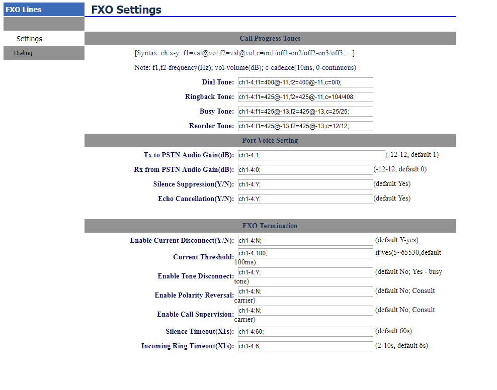

На АТС Panasonic имеются внутренний план нумерации, с этих телефонов через шлюз я имею возможность дозвониться на цифровые телефоны. Однако если я, при совершении звонка сбрасываю его на аналоговом телефоне, то цифровой телефон продолжает звонить до тех пор пока не стработает таймаут из extensions.conf. Тоже самое происходит и в цифровой конференции, если аналоговой участник отключается, я продолжаю слышать его короткие гудки. Индикатор занятости линии шлюза так же продолжает гореть, пока его не сбросишь мануально.
На скриншоте я прилагаю настройки шлюза, я определял значения busy tone исходя из автоматического анализа линии организованной в самом шлюзе, а так же анализируя запись звонка в программе Audacity, но при любых этих и других настройках ничего не происходит, звонок не отбивается.

Хотел бы добавить, что всю эту петрушку я поборол, отбой срабатывал лишь в том случае если во всех тонах были одинаковые значения.
В данный момент рабочие значения для всех - ch1-4:f1=425@-13,f2=425@-13,c=25/25;
