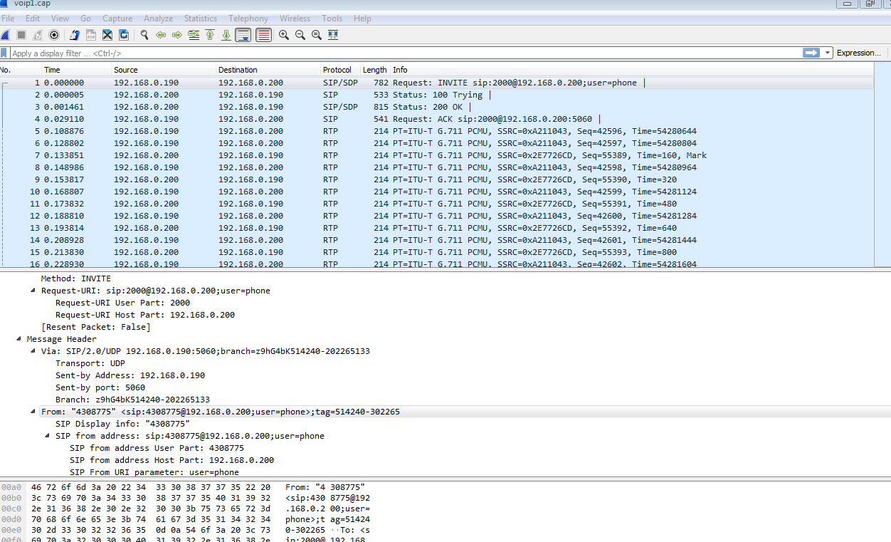

Имеем связку Agat UX 5110 и Elastix.
Все звонки уходят в очередь на Elastix, где далее распределяются по операторам.
Со стороны провайдера а именно РТ подключен CallerID до первого звонка.
Что мы имеем:
На скринах агат настройки направления звонка с аналоговой линии.
На скрине elas настройки для входящего
Звонок приходит, но elastix его режет ответом что звонок не может быть осуществлен и направлен на номер 2000.
причем если изменить context=from-internal звонок приходит но не определяется.
так же прилагаю дамп снятый во время звонка...
Прошу подсказать куда рыть....

Ответ Elastixa

Не важно какой контекст, параметр Caller ID во входящем звонке 99% только в цифровых линиях (E1 PRI, BRI, SIP, H.323, etc), а у вас аналоговая.(FXO).
Вы можете зацепить этот вызов ещё на вашем Агате и увидеть поле From:
там будет ли Caller ID входящего звонка? http://asterisk.ru/knowledgebase/debug
IMHO: в таком виде и в таком объёме - в раздел Бизнес.

Видимо бесспорно вы правы...
Вижу from на аоне и не вижу from на caller....
Есть ли возможность подхватить 10 цифр при аоне? Или печально всё?

дампы :
voip до решения проблемы
goip после решения проблемы
Добивайтесь того, чтобы сотрудники РТ на своей стороне передавали Caller ID по стандарту FSK.
